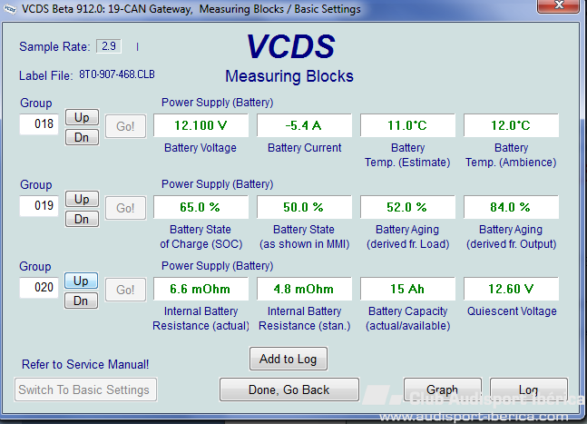

Necc Publicado 31 de Enero del 2012 Denunciar Publicado 31 de Enero del 2012 (editado) A mí el otro día también me marcaba 10%, es raro porque nunca había bajado de un 40% pero entre el frío y que me llevé una semana sin cogerlo bajó. De todos modos, tras hacer unos 300kms está en el 70% así que de momento la dejaré hasta ver que me salga el mensaje en el FIS o algo. Pasé un Vagcom y estaba así: Parece que está a media vida, ¿qué pensáis? Editado 31 de Enero del 2012 por Necc Responder
