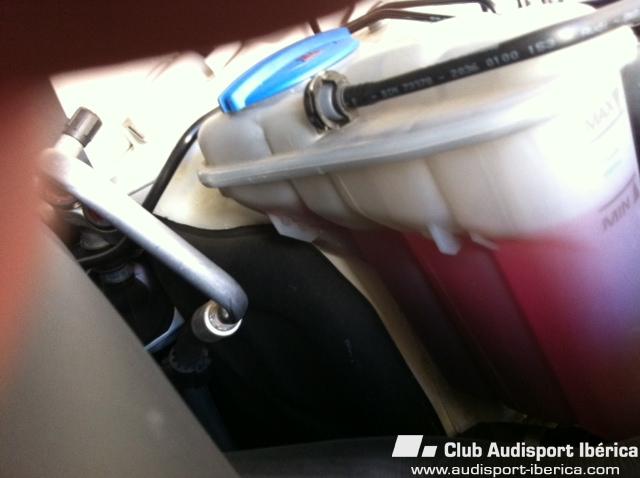

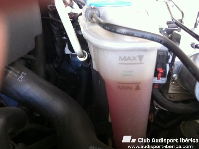

WASMAN Publicado 9 de Abril del 2012 Denunciar Publicado 9 de Abril del 2012 Entiendo que nadie ha solucionado el tema del refrigerante?? por parte de audi no hay ninguna campaña? A mi actualmente llevo 24300 km y os enseño las fotos que he sacado para que valoreis si es mucho o poco, en breve pasare la revisión de los 30000, no quiero ir al taller comentarselo y que se pongan a dar palos de ciego, hoy egr mañana enfridor de gases etc, hasta que no tengan algo seguro creo que les dire lo del consumo para ver si hay fuga y si no ven nada que rellenen hasta que sepan algo de audi no se como lo veis vosotros? tdie 2011 estando frio de un dia para otro Responder
WASMAN Publicado 9 de Abril del 2012 Denunciar Publicado 9 de Abril del 2012 Y esta del lateral que como veis atras se queda mas alto... Responder
JCLS Publicado 9 de Abril del 2012 Denunciar Publicado 9 de Abril del 2012 (editado) Hombre pues para los Km que llevas es bastante perdida, yo aún pierdo un poco más. Yo si dejaría que hicesen lo que necesiten no vaya a ser que se escuden más adelante en que no les dejaste hacer las intervenciones necesrias. Respecto a lo de los palos de ciego estoy totalmente contigo. Realamente estan cambiando lo que esta relacionado con la perdida, mires donde mires se suele relacionar con la bomba del agua, EGR, junta y culata. Saludos. Editado 9 de Abril del 2012 por JCLS Responder
