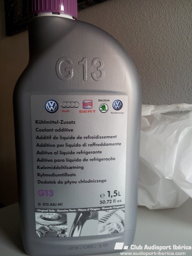

rafis Publicado 7 de Noviembre del 2013 Denunciar Publicado 7 de Noviembre del 2013 Buenas , he ido a comprar g12++ y ya no lo fabrican , ahora es g13 ......... mmmmmm, tendria algo g12++? Responder
josmanpuli Publicado 7 de Noviembre del 2013 Denunciar Publicado 7 de Noviembre del 2013 pero es igual no?,lo pregunto por si hay que reponer...... Responder
rafis Publicado 7 de Noviembre del 2013 Denunciar Publicado 7 de Noviembre del 2013 Si, he preguntado y para reponer va bien. Responder
