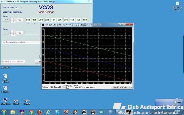

Sulfix Publicado 19 de Enero del 2012 Denunciar Publicado 19 de Enero del 2012 el tema me interesa!! aver tengo el vag como se mira el timing en un b5 1.9 tdi 110 cv motor afn?! y cuanto tiene que tener normalmente de timing?! Lo primero,motor a temperatura de sevicio en 90 C. Abres el VAG. - En el recuadro SELECT CONTROL MODULE pincha en SELECT - En la siguiente pantalla te saldrá seleccionada por defecto la pestaña COMMON y pinchas el recuadro 01-ENGINE - Te saldrán unos numeritos mientras se conecta a la centralita,como cuando haces un autoscan ( ni caso,pasa de ellos) - En esta pantalla verás en Advanced functions otro recuadro que pone 04-BASIC SETTINGS,pues clik ahí. - Luego seleccionas el grupo 0 y aparecerá un recuadro que antes no se veía, que pone TDI TIMING, - Clikalo y te aparecerá una gráfica. - Abajo a la derecha tienes un menu desplegable,en el que tienes que elegir el codigo motor de tu coche. Y te saldrá algo parecido a esto: El valor debe de estar entre la linea roja y verde. Si está por debajo de la roja = coche vago,gastón y humo como una locomotara de vapor. Si está en la verde o cerca,perfecto. La gente "normalmente" lo coloca un poco,solo un poco,por encima de la verde. Como podrás ver en la gráfica,el TIMING no tiene un valor definido,que es la respuesta a tu pregunta,ya que fluctua en funcion de la temperetura del gasoil. Por ejemplo,en mis gráficas la temperatura me suele dar 120/130 (será por la rasca que hace por aquí9 , y el timing oscila entre 32/36.Esta oscilación.es a la que me referia antes debido a la holgura del piñon del cigueñal. Un saludo. muchas gracias sata!!...se agradece luego lo pruebo aver que tal!! muchas gracias deverdad!! Responder

mikela4 Publicado 20 de Enero del 2012 Denunciar Publicado 20 de Enero del 2012 Buenas tardes señores ! Acabo de venir del coche donde le he mirado el dichoso "timing" (sincronizacion) de la bomba injectora.El resultado es este : Es decir,tengo la temperatura a 123 y el timing oscilando entre 37 y 40. No lo veo muy mal,teniendo en cuenta de que la temp. del agua no sube a mas de 78º en el clima,y muy de vez en cuando,depues de mucho rato en ciudad, llega a unos 83. Pero mi pregunta es la siguiente : porque tiembla en frio,cuando arranco? Y muchas veces hasta despues de andar un buen rato.Seran los soportes del motor? Os digo que a 185/kmh (lo maximo) apenas se nota un poco de temblor en el volante.Y no se si son manias mias,pero me pareceque gasta un poco mas de lo normal,en media tengo el consumo en 6,2,dado que voy casi siempre por ciudad.No me pegueís,igual soy un poco subnormal...no me extrañaria nada Sata,lo haces muy bien hombre,y si nos espera un brico de tu parte,bienvenido sera !!! Un saludo! Responder
sata Publicado 20 de Enero del 2012 Denunciar Publicado 20 de Enero del 2012 Buenas tardes señores ! Acabo de venir del coche donde le he mirado el dichoso "timing" (sincronizacion) de la bomba injectora.El resultado es este : Es decir,tengo la temperatura a 123 y el timing oscilando entre 37 y 40. No lo veo muy mal,teniendo en cuenta de que la temp. del agua no sube a mas de 78º en el clima,y muy de vez en cuando,depues de mucho rato en ciudad, llega a unos 83. Pero mi pregunta es la siguiente : porque tiembla en frio,cuando arranco? Y muchas veces hasta despues de andar un buen rato.Seran los soportes del motor? Os digo que a 185/kmh (lo maximo) apenas se nota un poco de temblor en el volante.Y no se si son manias mias,pero me pareceque gasta un poco mas de lo normal,en media tengo el consumo en 6,2,dado que voy casi siempre por ciudad.No me pegueís,igual soy un poco subnormal...no me extrañaria nada Sata,lo haces muy bien hombre,y si nos espera un brico de tu parte,bienvenido sera !!! Un saludo! A mi entender la oscilación es muy,muy pequeña,no debería preocuparte.Por lo que he podido averiguar,sino oscila mas de 10 puntos,NO PROBLEMO;AMIGO. Eso si,sino quieres que vaya a más la próxima vez que hagas la distribución cambia el piñon del cigueñal y así te curas en salud. La medicion del TIMING,hecha "de libro" ,la temp. debe estar a 90.pero hay gente que lo ha comprobado a menor temperatura (70 C) y les daba el mismo valor.Como bien sabrás,creo que deberías revisar ese termostato. El valor que te da,es de un timing atrasado (el mío está igual,cuando pueda subo un pantallazo),....dentro del rango,pero atrasado. El tema de los temblores al arrancar y el consumo,te puede venir de ese valor bajo,aunque a mí 6,2 ltrs, por ciudad no me parece exagerado. Cuando paras el motor.......? lo hace bruscamente,¿tiembla? Si a 185 kms/h ,solo te tiembla un poquito el volante................es que tienes la geometría de PM !!!!!!!!!!!! Un saludo Mikel. PD: Me alegro de que te haya funcionado el VAGCOM. Responder
