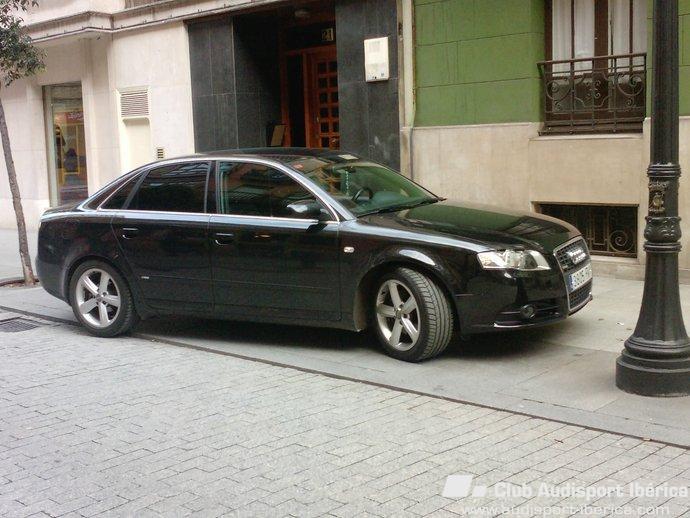

blesito Publicado 16 de Enero del 2012 Denunciar Compartir Publicado 16 de Enero del 2012 buenas a todos!tengo un a4 2.0 tdi 170 cv del 2007 con 78000 km ya llevo un año con el y le he hecho 20.000 y la verdad que estoy encantado con el es una pasada como anda y me encanta su comportamiento tanto en seco como en mojado no se mueve.el unico problemilla que me dio fue el enfriador de aceite que se me fue y me puso todo el circuito de refrigerante manchado de aceite,y aora se me enciende la luz del airbag,lo compruebo con el vag y m da el codigo P 00588 fallo airbag del conductor.LE puse el tempomat nada mas comprarlo que ya hace un año y sin problemas,el otro dia desmonte todo y comprobe las conexiones del anillo del airbag y las del propio airbag y estan todas bien,me temo q pueda ser el propio anillo que alla llegado a su fin,aver si alguno me pudiese echar una manita con el tema un abrazo!(PD:no me deja subir mas fotos que esa dice que demasiado grandes en cuanto las reduzca las subo) Responder Enlace al comentario Compartir en otros sitios web More sharing options...
Ivan Aquattro Publicado 16 de Enero del 2012 Denunciar Compartir Publicado 16 de Enero del 2012 Bienvenido al foro! Seguro que algun compañero puede ayudarte con ese problema del airbag. ¿ Eres de Gijon ? Sino me equivoco esa foto esta tomada en la calle capua. No lo veo muy bien porque estoy respondiendo desde el movil. Un saludo Responder Enlace al comentario Compartir en otros sitios web More sharing options...
blesito Publicado 16 de Enero del 2012 Autor Denunciar Compartir Publicado 16 de Enero del 2012 Bienvenido al foro! Seguro que algun compañero puede ayudarte con ese problema del airbag. ¿ Eres de Gijon ? Sino me equivoco esa foto esta tomada en la calle capua. No lo veo muy bien porque estoy respondiendo desde el movil. Un saludo muchas gracias!no soy de Gijon soy de Madrid.pero si la foto esta tomada en gijon que tengo familia alli.un saludo Responder Enlace al comentario Compartir en otros sitios web More sharing options...
Tineo Publicado 16 de Enero del 2012 Denunciar Compartir Publicado 16 de Enero del 2012 bienvenido! B) ..... la foto esta tomada en gijon que tengo familia alli.un saludo jeje, es cierto, la farola es del ayuntamiento de gijon. respecto al tema airbag, todo esta apuntando a algun problema en el anillo de direccion o en sus "proximidades" Si has puesto tempomat a posteriori, y antes de mirar otra cosa tendrias que comprobar bien el estado del conector amarillo trasero, es posible que este tocado o roto aunque aparentemente este correcto. Ya ha ocurrido al menos un par de veces en el foro. Ese conector es muy puñetero. El siguiente paso ya es comprobar la impedancia de las dos lineas airbag que atraviesan el anillo de direccion, y probando a girar el volante. a fin de descartarlo (esto ya es mas delicado y requiere tener muy claro que se esta haciendo). Evidentemente, en el taller oficial esto ya no lo hacen, encargan un nuevo anillo y aver si suena la flauta. Responder Enlace al comentario Compartir en otros sitios web More sharing options...
