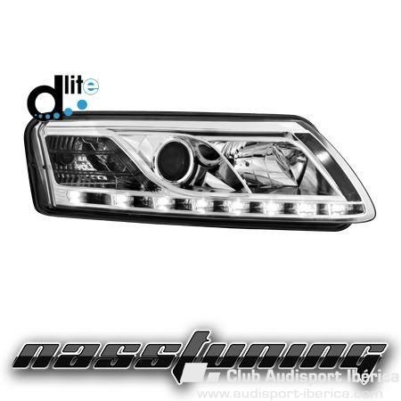

abarme Publicado 17 de Enero del 2012 Denunciar Publicado 17 de Enero del 2012 hola he visto unos faros en ebay, son estos: http://cgi.ebay.es/ws/eBayISAPI.dll?ViewItem&item=130554368973&ssPageName=ADME:X:RTQ:ES:1123 he estado mirando en el buscador y veo que se ha hablado bastante de este tema pero no he encontrado estos faros concretamente en el foro, alguien me podria decir si se pueden acoplar y la complejidad de hacerlo. mi coche tiene bixenon y al no llevar los faros estos electroiman, se puede utilizar el xenon para cruze y utilizar la tulipa mas proxima a la rejilla central con bombilla h7 como largas? si se pone esta lampara de xenon da fallo en el ordenador? si es asi se puede quitar el fallo? como? disculpar por tantas preguntas pero estoy desesperado pues mi coche no alumbra nada por la noche y me dicen en la casa que las lamparas estan bien que se ha debido estropear la pantalla del faro y viajo mucho y es peligroso cuando llueve. hay otra soluccion a mi problema que no pase por comprar los faros originales que valen un paston? gracias de nuevo Responder
sankatakatan Publicado 17 de Enero del 2012 Denunciar Publicado 17 de Enero del 2012 Me temo que la falta de luz viene de serie... La causa debe ser básicamente un mal diseño, lo que provoca una iluminación deficiente. Aquí se ha probado de todo, bombillas, balastros, focos originales con diferentes referencias, etc y nada. Por supuesto, si a esto le añades, una tulipa sucia, una bombilla con menos luz... imagínate. El faro que pones es el de D-lite, se debe poner muy fácil porque encaja muy bien pero no debe ser compatible con modelos quattro, eso me dijeron a mí, debido a algo relacionado con la red de abordo. Responder

abarme Publicado 17 de Enero del 2012 Autor Denunciar Publicado 17 de Enero del 2012 la verdad es un problema y gordo, es el tercer A6 4F que tengo y ninguno alumbraba tan mal como este, antes el coche alumbraba mejor y algo a pasado, hay un faro que a veces se empaña y me han dicho que el policarbonato se estropea por dentro y hace que la luz no salga bien, me han mirado las bombillas y dicen que la intensidad es correcta y no se que hacer. el cambio a los del restiling, etc lo veo imposible pues no soy manitas y lo que es pero no tengo ni idea ni de electricidad ni de nada relacionado con el coche. el cambio al restyling es quitar uno y pner otro? cuel es el precio de estos faros y donde se consiguen? mi presupuesto no es alto y tengo que añadir que me los tienen que instalar y si hay que hacer inventos me van a decir que no me lo hacen. gracias y haber si puedo encontrar una solucion lo antes posible, la lupa que esconde la bombilla es a lo que te refieres que estara en mal estado? si es asi, no se puede cambiar solo esa pieza? gracias de nuevo Responder
sankatakatan Publicado 17 de Enero del 2012 Denunciar Publicado 17 de Enero del 2012 la verdad es un problema y gordo, es el tercer A6 4F que tengo y ninguno alumbraba tan mal como este, antes el coche alumbraba mejor y algo a pasado, hay un faro que a veces se empaña y me han dicho que el policarbonato se estropea por dentro y hace que la luz no salga bien, me han mirado las bombillas y dicen que la intensidad es correcta y no se que hacer. el cambio a los del restiling, etc lo veo imposible pues no soy manitas y lo que es pero no tengo ni idea ni de electricidad ni de nada relacionado con el coche. el cambio al restyling es quitar uno y pner otro? cuel es el precio de estos faros y donde se consiguen? mi presupuesto no es alto y tengo que añadir que me los tienen que instalar y si hay que hacer inventos me van a decir que no me lo hacen. gracias y haber si puedo encontrar una solucion lo antes posible, la lupa que esconde la bombilla es a lo que te refieres que estara en mal estado? si es asi, no se puede cambiar solo esa pieza? gracias de nuevo Me temo que la respuesta a todas tus preguntas es NO. No es quitar y poner No es barato si los compras y si los reparas, tiene miga el asunto. No se puede cambiar sólo la lupa Lo siento... Responder

abarme Publicado 17 de Enero del 2012 Autor Denunciar Publicado 17 de Enero del 2012 a mi no me parece caro para el resultado que se obtiene, me parece caro para mi que no tengo pasta ni quiero luz dia, jajajaja lo unico que quiero es que mi coche alumbre como antes para no matarme por ahi. a kolari le he realizado la misma pregunta por mp. si compro estos faros a los que os hago referencia en el post, pero para bombillas normales (no xenon) y le acoplo un kit de xenon de esos de los chinos, valdria? daria fallo el ordenador del coche? si fuera asi, habria solucion para anular ese fallo. gracias de nuevo y disculpar las molestias. Responder
Kolari Publicado 17 de Enero del 2012 Denunciar Publicado 17 de Enero del 2012 a mi no me parece caro para el resultado que se obtiene, me parece caro para mi que no tengo pasta ni quiero luz dia, jajajaja lo unico que quiero es que mi coche alumbre como antes para no matarme por ahi. a kolari le he realizado la misma pregunta por mp. si compro estos faros a los que os hago referencia en el post, pero para bombillas normales (no xenon) y le acoplo un kit de xenon de esos de los chinos, valdria? daria fallo el ordenador del coche? si fuera asi, habria solucion para anular ese fallo. gracias de nuevo y disculpar las molestias. Yo tuve un kit de faros como los tuyos, similares (marca DEPO) pero con Angel Eyes de posición en lugar de luz diurna que ahora tiene otro compi del foro , y con el kit de xenon específico para nuestro modelo no da fallo de FIS. Se ve, lógicamente, mejor que con los faros halógenos de serie y al ir dentro de una lupa no da el cante para ITV ni deslumbra a los vecinos aún siendo xenon pero ya sabéis que sin niveladores automáticos y lavafaros no es correcto. Ahora bien había dos modelos de faros: para kit de xenon y para halógenos, entiendo que por el tipo de lupa para que aguante la temperatura del xenon... Saludos. Responder
abarme Publicado 17 de Enero del 2012 Autor Denunciar Publicado 17 de Enero del 2012 entonces entiendo que los cables que van ahora a la luz dia iran a los led, los que van a la de bixenon iran unos hay mismo para las de cruce y los otros que lleguen habra que conectarlos a las que van en lugar de las antiguas de luz dia, es correcto? lo de kit especifico para nuestro coche del kit de xenon, que es? donde se consigue? lo de que no funcione la regulacion electrica lo entiendo, pero el lavafaros? muchas gracias parace que empiezo a ver la luz al final del tunel (y nunca mejor dicho) si me confirmas que vale y no da problemas con las dudillas que te pongo, los pido ahora mismo. Responder
