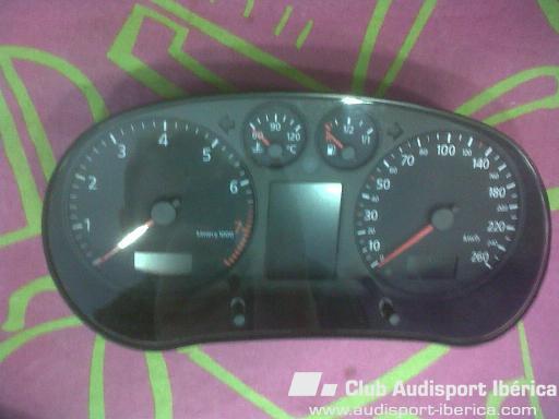

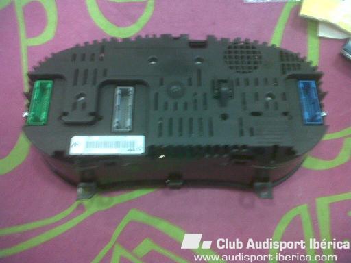

zanusix Publicado 21 de Enero del 2012 Denunciar Publicado 21 de Enero del 2012 Bueno como dije en otro post esta mañana he ido al desguase y he conseguido un cuadro igual que el mio de un gasolina 1.8 con reloj digital y FIS ENTERO, que alegria jajaja. Pone que es 8L0 920 931KX todavia no lo ha probado lo hare esta tarde. Por el numero XXX 920 XXX y por el conector gris dedusco que es can-bus, a falta de mirar el mio que no lo ha desmontado a ver si es igual. lo que quiere decir que tambien podre conectar la radio concert 2 que tengo para que me salga la info en el fis y se me iluminen los botones. Me falta la maneta de los limpias, porque en el desguase no tenian llave para sacar el volante ,que ire el lunes. Sabeis que medida es la llave para el volante? Para comprarla, porque yo tambien la necesitare...... A ver si de esto podemos sacar un manual de cambio de pantalla MFA (medio fis) a FIS entero. Responder
Bully Publicado 21 de Enero del 2012 Denunciar Publicado 21 de Enero del 2012 Supongo que el conector gris lo tendrán todos, el mio del S3 es el mismo color. Te miro el lunes la medida del vaso que utilicé para sacar el volante, pero necesitarás de ayuda para que uno sujete el aro y el otro lo afloje, al no ser que ya haya sido manipulado y no cueste de quitar, aún así, al haberlo yo quitado le puse antes de montarlo pasta sellante como la que trae de casa. La referencia que indicas está detrás del cuadro ¿verdad? Saludos. Responder

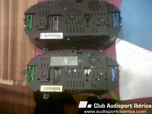

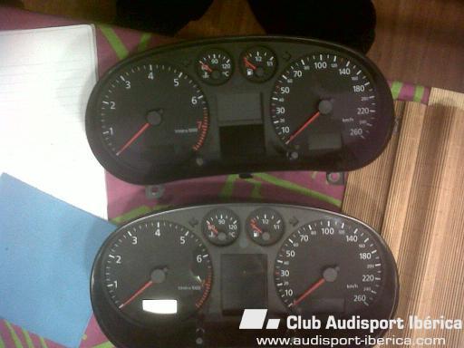

zanusix Publicado 21 de Enero del 2012 Denunciar Publicado 21 de Enero del 2012 (editado) Esta tarde he estado un rato con el coche he desmontado el cuadro y he probado el nuevo y funciona. Resulta que mi cuadro no tiene el conector gris..... por lo tanto tengo duda si es can-bus o no. El principal probleme sera cablear el conector gris, para que no salten las alarmas de luz fundida, agua en el parabrisas....etc. Tengo varias dudas: 1. El nuevo cuadro es 8L0 920 931KX y viene de un prerestyling del 98/99 Fis entero y reloj digital marca VDO Mi cuadro es 8L0 920 900C y es del 99/00 MFA (medio fis) y reloj digital marca VDO, tambien prerestyling Quiero hacer el cambio copiando la memoria eeprom del mio y sobreescribir la del nuevo, con esto tendre solucionado el inmo y los quilometros sin pasar por el conce a pedir el pin de ambos. para esto necesito el vag-tach, verdad? 2. Por favor, algen con ELSAWIN que pueda mirarme los pinout de lo conectores de ambos cuadros. Es para ver si varia alguna conexion o sera solo cablear el conector gris. 3. Tampoco tengo claro si tengo que pasar cable a la ecu para el tema de consumo. 4. Mi cuadro tiene check control en cuanto ponga el nuevo lo perdere o seguira funcionando? Aqui viene lo del conector gris no se si tendre que cambiar algun cable de los conectores verde y azul al conector gris. Aqui los dos cuadros: Editado 21 de Enero del 2012 por zanusix Responder
Bully Publicado 21 de Enero del 2012 Denunciar Publicado 21 de Enero del 2012 Hola. Yo tengo el cableado a falta del conector de ensamble para el cuadro, supongo que sera para que cayan el resto dd funciones del fis. ¿Al conectar el nuevo cjadro ha arrancado el coche? Responder
