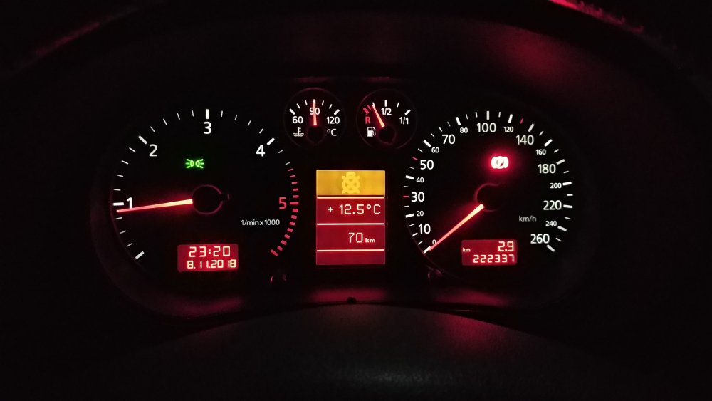

Fraixo Publicado 9 de Noviembre del 2018 Denunciar Publicado 9 de Noviembre del 2018 (editado) Bueno tras muchas horas de rayarme la cabeza cuadro funcionando perfectamente sin alarmas ni nada. Gracias a tod@s PD: en la foto aún no había puesto los avisos a tierra.. Editado 9 de Noviembre del 2018 por Fraixo Responder
Fraixo Publicado 18 de Diciembre del 2018 Denunciar Publicado 18 de Diciembre del 2018 Contaros una anécdota: Cuando hice el cambio del cuadro, no llegue a cablear la puerta de la puerta copiloto. Pin 1 conector verde al pin 8 conector gris cuadro. Al salir una mañana de currar toda la noche, abrí con mando y me metí por el lado copiloto a cambiarme el calzado, encendí el motor para que fuera templando un poco.. pues el coche en marcha y cerrado...yo en la put* calle. Tuve que llamar a la grúa para que me lo abrieran.. y ayer con mi hija dentro del coche cerrado y el motor en marcha.. Ahora en invierno pues cuando monto a la nena ( es un 3 puertas), sigo haciendo lo mismo arranco y mientras la ato en la silla... Con esto quiero decir que e hecho la prueba antes de cablear el cable a su sitio. Abriendo el coche desde el mando y entrando por la puerta copiloto, si arrancas se cierran todos los pestillos!!! La he cableado hoy y ya está como debe de ser... No se cierran los pestillos al arrancar. Por si a alguien le sirve de ayuda, lo agradecerá... Un saludete!! Responder

jesus20329 Publicado 27 de Enero del 2019 Denunciar Publicado 27 de Enero del 2019 Que foto mas chula, yo a mi A3 pre y sin fis le he puesto ese mismo cuadro, todo funciona ok excepto la iluminación de los relojes que se ha quedado tenue y no hay manera de que ilumine como toca. Sin embargo en mi a4 que tambien es pre y sin fis le puse el mismo cuadro con relojes digitales y fis completo y funciona todo perfectamente. Responder
zanusix Publicado 28 de Enero del 2019 Denunciar Publicado 28 de Enero del 2019 En 19/12/2018 a las 9:32, Fraixo dijo: Bueno, tras volver a probar esta mañana abriendo con el mando y entrando por la puerta copiloto doy al contacto y se cierran todos los pestillos... Alguna alma caritativa que pruebe con su coche y me diga si es normal? Hola, Podria ser que no te detecte las puertas abiertas, prueba de entrar al coche pero no arranques. Espera 1 min a ver si se cierra. Responder
zanusix Publicado 28 de Enero del 2019 Denunciar Publicado 28 de Enero del 2019 hace 4 horas, jesus20329 dijo: Que foto mas chula, yo a mi A3 pre y sin fis le he puesto ese mismo cuadro, todo funciona ok excepto la iluminación de los relojes que se ha quedado tenue y no hay manera de que ilumine como toca. Sin embargo en mi a4 que tambien es pre y sin fis le puse el mismo cuadro con relojes digitales y fis completo y funciona todo perfectamente. Si cambias de cuadro prueba de regular la luz de los relojes desde el mismo cuadro si no te va la riedecilla. Uno de los dos botones del mismo cuadro, el izquierdo probablemente. Responder
