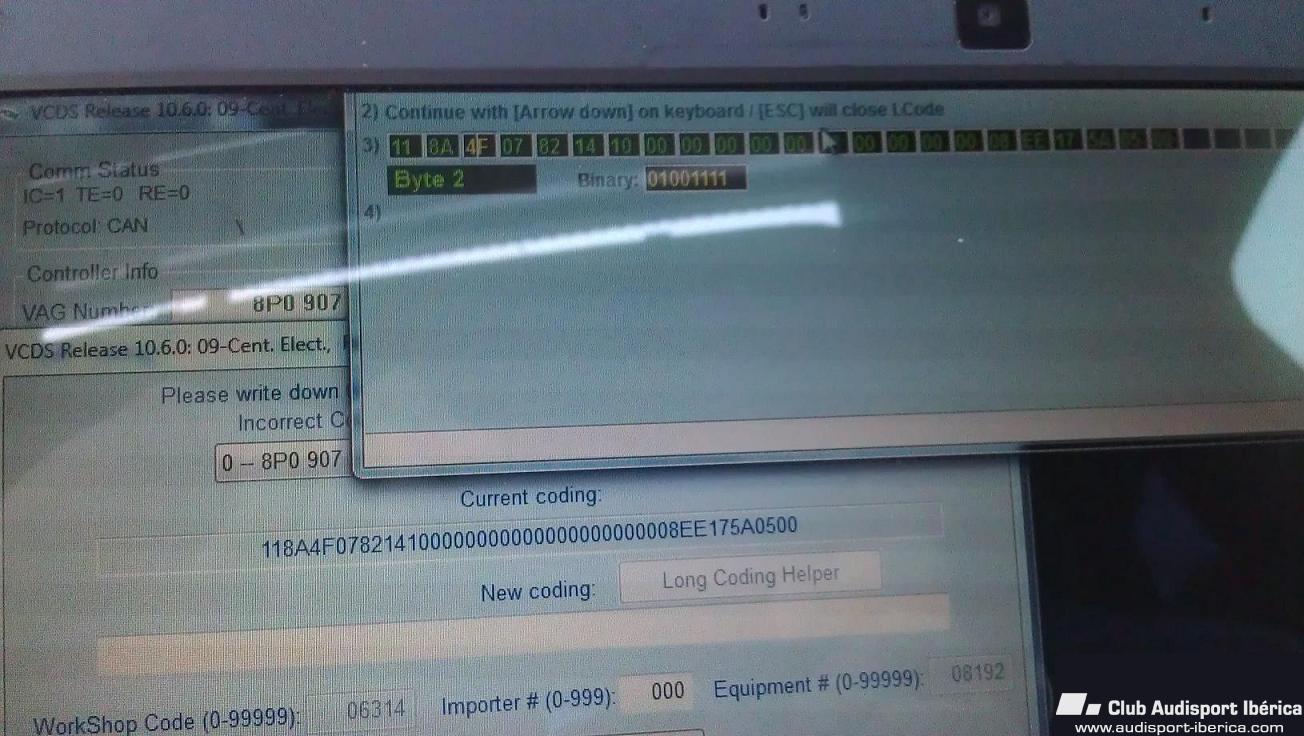

tommytfsi Publicado 18 de Enero del 2012 Denunciar Publicado 18 de Enero del 2012 Hola de nuevo! Mi problema es sobre la configuración de VAG-COM siguiente: Para quitar el fallo de las bombillas DRL ( las de dia ) • Módulo 9 • Pinchar en Coding 7 • Pinchar en Long Coding Helper • Byte 2 desmarcar Bit 2 (Cold Lamp Diagnosis Active) • Transfer Coding • DO IT Como veréis en la FOTO ADJUNTADA ABAJO no me despliega nada en el Byte 2 ¿A qué se debe? Mi A3 es un S-Line de 2007. Por favor necesito ayuda no opiniones. Si necesitáis numero de bastidor o lo que sea para alguien que domine el tema yo se lo doy pero es muy raro. En este por ejemplo si me deja entrar perfecto y hacerlo todo Cambiar pantalla de inicio de RNS-E • Módulo 56 (Navigation) • Pinchar en Adaptation 10 • En Canal escribimos 18 y damos a READ • Valores: 1 = S3, 2 = S4, 3 = RS4, 4 = TT, 0 el de toda la vida AUDI MMI. • Escribimos el valor que queremos en “New Value” y marcamos TEST • Después SAVE • DO IT Estaría muy agradecido con la ayuda, he visto que gente por aquí lo consigue y es el mismo coche que el mio pero nose que puede ser. Gracias de antemano. Responder

Giantcarlos Publicado 25 de Enero del 2012 Denunciar Publicado 25 de Enero del 2012 Buenas. Normalmente, cuando no te dice ninguna información (o incompleta) de una centralita es porque el VCDS no la tiene en su base de datos o solo parcialmente documentada. ¿Te aparece alguna información de cualquier otro byte de la misma centralita? Cuando haces un scan de todos los módulos, en concreto de la nº-9 ¿que te dice en la línea "labels file"? Si te dice "none" o " redir fail" es que no tiene info sobre tu centralita en particular y por tanto no te la puede mostrar en el editor LC. También puede ser por la versión deL VCDS o por la fecha de la base de datos utilizada. Ambos casos se solucionan bajandote la versión mas moderna del programa de Ross Tech, pero OJO, SOLO SI SE TRATA DE UNA VERSIÓN ORIGINAL , de lo contrario te la cargas. Si estás SEGURO que tu centralita admite la programación descrita, puedes poner el valor deseado a capón directamente en la casilla del valor binario en el LC o en hex en el campo New Coding. No te olvides de hacer copia de seguridad antes de tocar nada. Salu2 Responder
