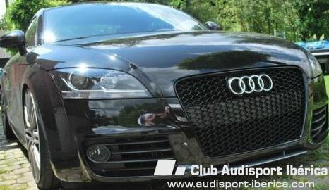

kevin34 Publicado 21 de Enero del 2012 Denunciar Publicado 21 de Enero del 2012 No sé si es una parrilla oficial TTRS, pero en la foto de abajo, está montada en un paragolpes de serie... Pertenece a un forero llamado "nenecoolzgz", por si le quereis preguntar. Suerte! Responder

alexalb5 Publicado 21 de Enero del 2012 Autor Denunciar Publicado 21 de Enero del 2012 Yo la matricula la pondría en el centro de la parrilla, de todas formas le preguntare a ver si m dice como puso la parrilla Responder
alexalb5 Publicado 22 de Enero del 2012 Autor Denunciar Publicado 22 de Enero del 2012 Tras buscar como un loco he llegado a una foto que me ha puesto bastante nervioso....este sería el resultado de mi operación si todo hubiera salido como tendría que salir (por si alguien tiene duda la foto es de ebay, no es posible preguntar como se ha hecho). Algo se me ha tenido que escapar...¬¬ Responder
CALCATOUPEIRAS Publicado 22 de Enero del 2012 Denunciar Publicado 22 de Enero del 2012 (editado) Tras buscar como un loco he llegado a una foto que me ha puesto bastante nervioso....este sería el resultado de mi operación si todo hubiera salido como tendría que salir (por si alguien tiene duda la foto es de ebay, no es posible preguntar como se ha hecho). Algo se me ha tenido que escapar...¬¬ La foto está muy bien ¿y la matrícula?, por que al de arriba no le queda nada bien........... S2 Editado 22 de Enero del 2012 por CALCATOUPEIRAS Responder
SergioRS Publicado 22 de Enero del 2012 Denunciar Publicado 22 de Enero del 2012 Tras buscar como un loco he llegado a una foto que me ha puesto bastante nervioso....este sería el resultado de mi operación si todo hubiera salido como tendría que salir (por si alguien tiene duda la foto es de ebay, no es posible preguntar como se ha hecho). Algo se me ha tenido que escapar...¬¬ Antes de comprarla asegúrate que no sea una replica de la rs para ese paragolpes. Me sigue sin gustar el resultado, aun pintando la barra de negro mate y poner la matricula en medio para disimular-la. S2 Responder
