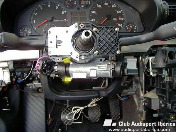

Rubenaudia4 Publicado 20 de Enero del 2012 Denunciar Compartir Publicado 20 de Enero del 2012 Hola amigos me registre en este foro hace tiempo, y la verdad es que no me e llegado a presentar.... pero bueno poco a poco os ire escribiendo soluciones a problemas que e tenido con mi coche, y si necesito alguna ayuda os preguntare por si me por si me podriais ayudar: mi coche es un A4 b5 1.9 110 cv motor AFN, el tema es el siguiente: Una manana me dispuse a arrancar el coche, despues de haberle caido una buena helada, lo arranque, y no me funcionaban ni los limpias, ni luneta termica, ni intermitentes, ni luces de cruce y carretera, solamente el warning, y las de posicion, amm y ni el claxon... bueno pues busque en este foro por si veia algo.. y nada... y ya indagando mucho metiendome en distintas paginas y foros.. di con el problema.. el problema esta en el CONTACTOR DEL CLAUSOR: LA PIEZA ESTA DETRAS DEL CLAUSOR, ES UN INTERRUPTOR, ENCARGADO DE ACCIONAR EL ARRANQUE, Y MANDAR LA CORRIENTE A LOS DISPOSITIVOS DEL COCHE. LA CAMBIE Y TODO GUAY.. -PARA CAMBIARLA HICE LO SIGUIENTE: -QUITE LA BATERIA 30MIM ANTES POR EL TEMA DEL AIRBAG -QUITE EL VOLANTE -LA CARCASA SUPERIOR E INFERIOR -Y DEBAJO DEL CONMUTADOR DE INTERMITENTES Y LUCES, OS LA ENCONTRAIS UNIDA AL CLAUSOR MEDIANTE DOS TORNILLITOS CHIQUITITOS DE CABEZA PLANA, LOS QUITAIS TIRAIS DE ELLA Y LISTO Nota: no se si habra algo parecido en el foro y me e pasado de listillo, pero yo no lo encontre jeje espero sevir de ayuda a alguien, un saludo am y estoy liado ahora con un tracateo que hace el alternador... que cuando lo solucione lo pondre por aki por que no e encontrado ningun caso por el estilo. Responder Enlace al comentario Compartir en otros sitios web More sharing options...

seresmi Publicado 20 de Enero del 2012 Denunciar Compartir Publicado 20 de Enero del 2012 A mi me pasa lo mismo y de momento lo soluciono girando la llave un poquito para atrás y vuelve todo a funcionar....... Tenemos el mismo problema. También tengo que tirar un poco hacia atrás la llave para que funcione correctamente, si no, el motor de arranque se queda pillado y los intermitentes no funcionan, ni el clima, ............. Pero me parece que (al menos en mi caso) el problema no está en el contactor del clausor, si no en el propio clausor, ya que me hace el retorno al revés, me explico: cuando suelto la llave despues de darle al motor de arranque, no retorna del todo, lo tengo que hacer a mano; sin embargo, cuando paro el motor, la llave me hace "muelle2 e intenta ir a la posición de contacto ........... (no se si me he explicado). Por eso creo que es del propio clausor. Saludos. Responder Enlace al comentario Compartir en otros sitios web More sharing options...
Athabasco Publicado 20 de Enero del 2012 Denunciar Compartir Publicado 20 de Enero del 2012 Lo que no me queda claro es lo que hay que hacer despues de tirar del interruptor: "-Y DEBAJO DEL CONMUTADOR DE INTERMITENTES Y LUCES, OS LA ENCONTRAIS UNIDA AL CLAUSOR MEDIANTE DOS TORNILLITOS CHIQUITITOS DE CABEZA PLANA, LOS QUITAIS TIRAIS DE ELLA Y LISTO " S2 Responder Enlace al comentario Compartir en otros sitios web More sharing options...
sata Publicado 20 de Enero del 2012 Denunciar Compartir Publicado 20 de Enero del 2012 A mi me pasa lo mismo y de momento lo soluciono girando la llave un poquito para atrás y vuelve todo a funcionar....... Tenemos el mismo problema. También tengo que tirar un poco hacia atrás la llave para que funcione correctamente, si no, el motor de arranque se queda pillado y los intermitentes no funcionan, ni el clima, ............. Pero me parece que (al menos en mi caso) el problema no está en el contactor del clausor, si no en el propio clausor, ya que me hace el retorno al revés, me explico: cuando suelto la llave despues de darle al motor de arranque, no retorna del todo, lo tengo que hacer a mano; sin embargo, cuando paro el motor, la llave me hace "muelle2 e intenta ir a la posición de contacto ........... (no se si me he explicado). Por eso creo que es del propio clausor. Saludos. Y este asunto.........¿hace que de problemas el inmobilizador? En mi caso,creo que es inmo I. Porque esa es otra.A veces le tengo que dar unas cuantas veces al contacto,hasta que se quita el chivato ese del demonio. Saludos. Responder Enlace al comentario Compartir en otros sitios web More sharing options...

Rubenaudia4 Publicado 20 de Enero del 2012 Autor Denunciar Compartir Publicado 20 de Enero del 2012 Si, al quitar las dos tapas, de plastico que estan detras del volante, vemos el clausor y en su extremo una pieza negra con un conector enchufado. Vale pues yo lo que hice es quitar dos tornillos que sujetan el clausor con el contactor,( la piececita negra) y esta sale hacia afuera, los tornillos me parece que estan pintados de color rojo, o azul, no me acuerdo muy bien, y una vez fuera desconecte el conector, enchufe el contactor nuevo, lo meti en el clausor y lo atornille. Ahora no puedo subir fotos, por que os escribo desde el movil, pero cuando pueda las busco y os las enseno, que entiendo que asi no se entienda muy bien... am y lo que comenta SATA del inmovilizador, a mi me pasaba que arrancaba y al segundo se apagaba, pero ya llevaba tiempo sin pasarme, y no me a vuelto a pasar. Responder Enlace al comentario Compartir en otros sitios web More sharing options...

Athabasco Publicado 21 de Enero del 2012 Denunciar Compartir Publicado 21 de Enero del 2012 Si, al quitar las dos tapas, de plastico que estan detras del volante, vemos el clausor y en su extremo una pieza negra con un conector enchufado. Vale pues yo lo que hice es quitar dos tornillos que sujetan el clausor con el contactor,( la piececita negra) y esta sale hacia afuera, los tornillos me parece que estan pintados de color rojo, o azul, no me acuerdo muy bien, y una vez fuera desconecte el conector, enchufe el contactor nuevo, lo meti en el clausor y lo atornille. Ahora no puedo subir fotos, por que os escribo desde el movil, pero cuando pueda las busco y os las enseno, que entiendo que asi no se entienda muy bien... am y lo que comenta SATA del inmovilizador, a mi me pasaba que arrancaba y al segundo se apagaba, pero ya llevaba tiempo sin pasarme, y no me a vuelto a pasar. Es que lo que no habias dicho es que se tenia que cambiar o sustituir por otro nuevo, leñe...... Responder Enlace al comentario Compartir en otros sitios web More sharing options...
Rubenaudia4 Publicado 21 de Enero del 2012 Autor Denunciar Compartir Publicado 21 de Enero del 2012 Si, eso es, pero a mi no me hizo falta quitar la tapa de abajo, donde van los reles etc... solamente la de debajo del volante. Pero lo del tema del inmovilizador imagino que no tendra nada que ver con esta pieza, sino con la que esta donde metemos la lave alrrededor del clauxor, que es negra, por que en el taller nos a pasado, que es la que se comunica con el transponther de la llave. Responder Enlace al comentario Compartir en otros sitios web More sharing options...
mikela4 Publicado 21 de Enero del 2012 Denunciar Compartir Publicado 21 de Enero del 2012 Señores,os la estaís jugando....si os da problemas de que la llave se queda en posicion de arranque,ó bien como dice el sata que lo hace al revés,cambiad la pieza aquella,sea nueva ó de desguace.Por unos 30€ lo que vale nueva,os estaís jugando el motor de arranque! A mi me paso estando en Alemania,en autopista.700€ la broma.Y esto que iba bien...es que en cualquier momento se puede poner contacto de arranque al estar jodido el muelle que actua para hacer volver la llave. Un saludo! Responder Enlace al comentario Compartir en otros sitios web More sharing options...
