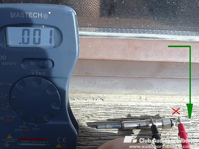

Pues bien,como dije es la primera vez que uso un polímetro y es muy probable que no haya hecho bien algo,o que el tester esté mal.
Pero me parece que en la foto se ve todo bien claro como está medido.puntas del tester,la ruleta esa del tester y que los dedos no tocan nada.

Acabo de revisar el brico que me sirvió de referencia y creo que he metido la gamba en la forma de medir la resistencia.
Anda que no me faltan kms. con el polímero ese.....:rolleyes:
Me parece que puse la punta roja en un lugar que no debía y por eso no da ninguna resistencia.
Yo coloqué la punta en la "X" roja y me parece,que hay que tocar en la punta del calentador,señalada con la flecha verde.
¿Es así ?
Por favor,echarme una mano para aclarar este gazapo y que no cause ningún mal entendido.
Un saludo y gracias de antemano.:thumbsup:
PD: Si os soy sincero,.....ya me parecía raro a mí que a -7 C,el coche arrancara con un solo calentador en condiciones.....:innocent:
A ver ........ yo de otra cosa no entenderé, pero de esto ........... tampoco !!!! :harhar:
A mi entender, las puntas del tester las has de colocar, una en la parte que hace masa (donde tienes la negra) y la otra donde va la pipeta enchufada (me imagino que donde pones la flecha verde).
El mejor lubricante que le puedes poner es el Grafito. Coje un lápiz (mejor el típico de carpintero) y pinta toda la punta del calentador donde va la pipeta. No tendrás problemas con la corriente ni con la temperatura. No forma pasta y no se reseca.

Yo creo que no lo has hecho mal, si te fijas hay una separación negra con pinta de aislante que supongo que es la separación de uno y otro. En el usado lo ponias igual y te marcaba, pero podia ser que con la suciedad no marca bien. No tienes los que has cambiado para probarlos bien, limpitos y tal?.

Sí está bien medida la resistencia con las puntas del polímetro. Lo que puede ser que te dé tan poca resistencia es porque la escala que has elegido para medir sea algo grande. Tienes que poner el polímetro en la escala mínima de medición de resistencia, que es en la que está justamente encima en la ruleta, porque en la que está colocada, parece que pone algo de kohmios (kilo-ohmios), que son 1000 ohmios, y si tiene de resistencia un calentador nuevo hasta 1,5 ohmios, pues no te lo puede medir con esa escala.

Mi intención era poner la escala al mínimo.
En la siguiente imagen pongo el detalle del siguiente icono que hay en la escala del tester (que no sé lo que es).Está recortada de la misma imagen del brico.
Si alguno sabe lo que significa y lo puede explicar........ os lo agradecería.
