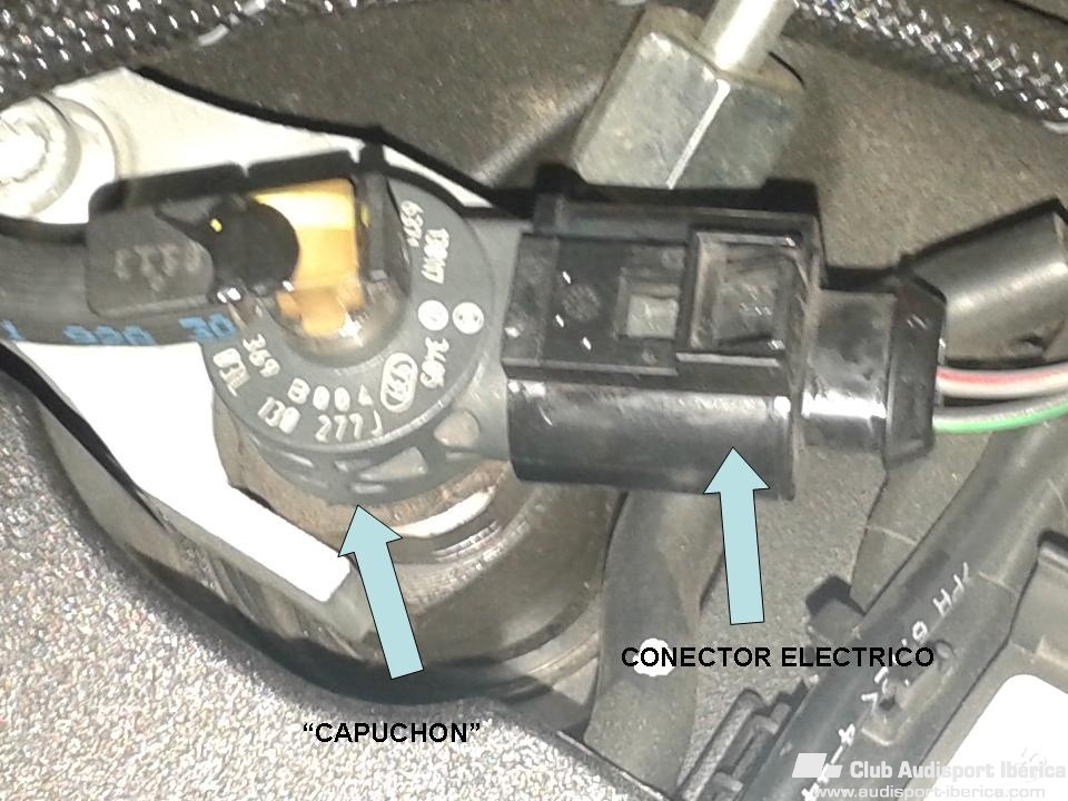

En el Q5 2.0 TDI 173 cv el conjunto de unión al calentador es diferente. Adjunto foto. Hay un conector eléctrico que se extrae sin problemas, y un "capuchón" firmemente unido. ¿Alguién conoce cómo se extrae este "capuchón"?
Gracias.

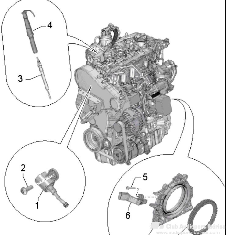

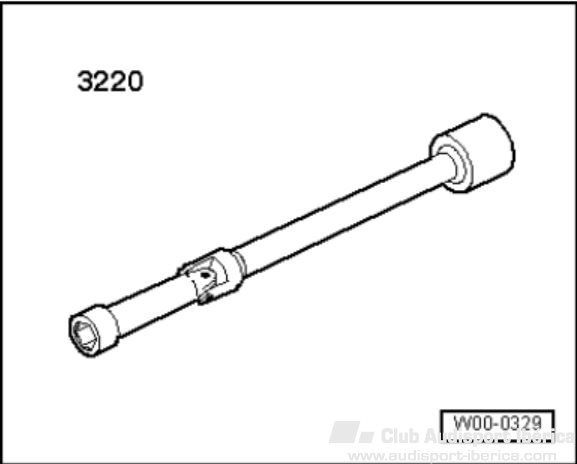

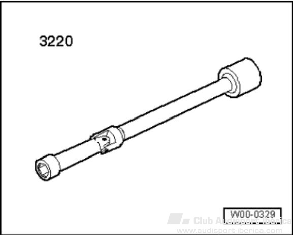

Mirando un poco al "tururu", parece que haya que usar este util:
Edito: Estas seguro que eso es el calentador?
Re Edito: Lo que me suponía,....mirando la referencia (03L130277J) , eso es un inyector.
