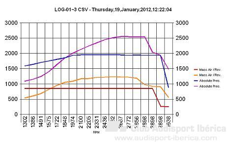

Alo Publicado 21 de Enero del 2012 Denunciar Publicado 21 de Enero del 2012 En la varilla del turbo la que va conectada a la valvula de vacío tiene unas tuercas, si las giras pues aumentas o disminuyes la geometria del turbo, pero yo tambien he oido que es una cosa delicada, si haces algo señala con marcas y cuenta las vueltas para poder dejarlo donde estaban. Tambien he oido que ponen una turbina de admisión un poco mas grande para que el turbo con menos revoluciones genere la misma presión. Pero con estos no consigues nada porque si no lo reprogramas la valvula N75 intentará alcanzar siempre la presion que le ordena la ECU, y si no puede porque tu se la has subido y no puede bajarla entrará en modo emergencia, asique si no haces una repro no creo que se pueda obtener mucho, lo que mas afecta es si el turbo y la N75 esta bien tarda menos en coger la presión y estabilizarse, lo demas yo no me metería. Mira un ejemplo de un 2.5 con problemas que al llegar a 2800 le falla, yo creo que por geometria del turbo atascada, la presión del turbo es mayor de la que espera y el motor pasado un tiempo corta para evitar que se joda. http://www.audisport-iberica.com/foro/uploads/post-25327-0-01462400-1327086774.jpg Responder
