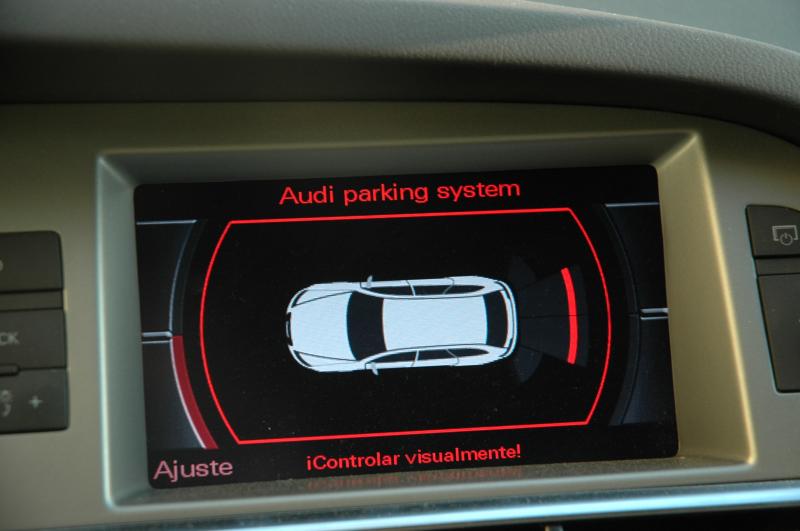

marmotapower Publicado 24 de Febrero del 2012 Denunciar Publicado 24 de Febrero del 2012 Un apunte a tener en cuenta: quien tenga parktronik PLUS de Audi (el que indica acústica y visualmente la distancia al aparcar)...ya sabéis, el que sale el pictograma del cochecito en el MMI que sepa que al poner cámara trasera no-Audi, al engranar la marcha atrás sólo verá en el MMI la imagen de la cámara, perdiendo la información visual del pictograma (los pitidos siguen). Obviamente, si tienes sensores delanteros te aparecerá e pictograma al quitar la marcha atrás. La única manera de combinar pictograma e imagen de la cámara es con la cámara original Audi: ...aunque ya sabemos que para eso hace falta tener Head Unit con FBAS....etc... en fin....todo sea para que no nos pase esto: :fisch: :lol2: Responder

abuelojuan Publicado 24 de Febrero del 2012 Denunciar Publicado 24 de Febrero del 2012 Tener los sensores de aparcamiento delante y detras (pero sin cámara ninguna) es tener ParktronicPlus? Yo tengo ambos conjuntos pero no me aparece la figurita del coche en la pantalla al poner marcha atras. Hay que hacer algo con el menu oculto o el Cagcom para que salga?? Gracias Responder
txispis Publicado 24 de Febrero del 2012 Denunciar Publicado 24 de Febrero del 2012 Tener los sensores de aparcamiento delante y detras (pero sin cámara ninguna) es tener ParktronicPlus? Yo tengo ambos conjuntos pero no me aparece la figurita del coche en la pantalla al poner marcha atras. Hay que hacer algo con el menu oculto o el Cagcom para que salga?? Gracias Hay que saber la referencia de tu centralita de parktronic, para saber si es compatible con la pantalla gráfica... saludos Responder
marmotapower Publicado 24 de Febrero del 2012 Denunciar Publicado 24 de Febrero del 2012 (editado) Tener los sensores de aparcamiento delante y detras (pero sin cámara ninguna) es tener ParktronicPlus? Yo tengo ambos conjuntos pero no me aparece la figurita del coche en la pantalla al poner marcha atras. Hay que hacer algo con el menu oculto o el Cagcom para que salga?? Gracias LO que tú tienes es parktronic delantero y trasero, el PLUS indica pictograma visual en MMI. Como dice Txispis, hay que saber si tu centralita del parktronik (en el lado derecho del maletero) es compatible con el pictograma y obrar en consecuencia: http://www.audisport-iberica.com/foro/index.php?/topic/151507-parktronic-plus/page__st__45 Editado 24 de Febrero del 2012 por marmotapower Responder
