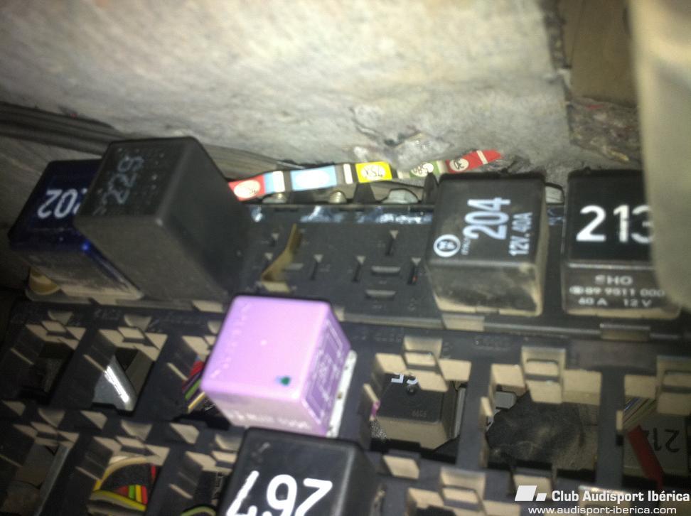

da2nes Publicado 28 de Enero del 2012 Autor Denunciar Publicado 28 de Enero del 2012 He estado mirando la caja de relés y no encuentro por ningún lado el 377... ¿es posible que esté puesto con otro número? Aquí os dejo una foto de los relés que tengo... Responder
xrclasica Publicado 28 de Enero del 2012 Denunciar Publicado 28 de Enero del 2012 El relé 229 es de los limpias, lo que sé seguro es que es para la velocidad intermitente, no sé si también llevará las otras velocidades. De hecho, si lo cambias por el relé que lleva el número 99, puedes regular tú el intervalo entre barridos de los limpias. Un saludo y suerte. Responder
da2nes Publicado 28 de Enero del 2012 Autor Denunciar Publicado 28 de Enero del 2012 Muchas gracias xrclasica! A ver si mañana le meto mano a todos esos reles... Que además viendo la foto me he dado cuenta que tienen mas mierd* que el palo de un gallinero... Ya os iré contando Responder
