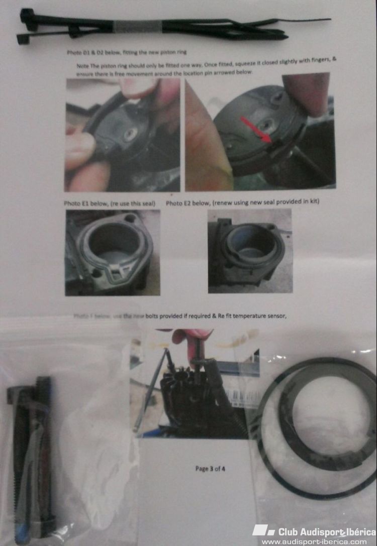

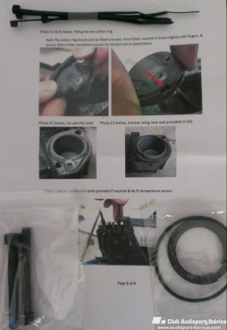

perchunes Publicado 5 de Marzo del 2013 Denunciar Publicado 5 de Marzo del 2013 Hola compañeros acabo de rcibir en kit de reparacion, lo pedi el martes pasado y hoy martes me llego por correo, y todo parece bien a la espera de montarlo y provarlo, ya contare como va. Lo pedi aqui http://www.ebay.co.uk/sch/bagpipingandy/m.html cuando encontre esta pagina no tenia disponibilidad de estos kits pero hable con el por correo y al cabo de unos dias me confirmo que ya los tenia. Responder
perchunes Publicado 5 de Marzo del 2013 Denunciar Publicado 5 de Marzo del 2013 aqui pongo una foto del kit recibido que antes nu fui capaz, un saludo Responder
