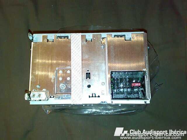

issac Publicado 22 de Enero del 2012 Denunciar Publicado 22 de Enero del 2012 (editado) buenas tardes compañero de vicio hhh,quetal ?? hoy por la mañana me e decidido montar la nueva radio para el coche. tenia puesta una concert2 y la he cambiado por la concert 3 con su mueble doble din y todo,la sorpresa q cuando voy a inchufarla las concexiones no son iguales en especial la de antena la concert 2 lleva la antena normal cuando la concert 3 lleva unas clavijas pequeña en lado izquirdo.(( pregunto hay adaptadores para antena de una concert2 a concert3))))????? en segunda pregunta necesetaria otro adaptador mas para hacer funcionar la radio concert3?? esque no he acabado mi trabajo porque no concedian y e dejado el coche espantando abajo de casa por eso os pido ayudaaa en esto muchisimas gracias por vuestro tiempo espero salir de dudas lo antes posible. ESTAS ES LA RADIO CONCERT 2 permiso de algun forero Y ESTA LA CONCERT 3 foto permiso de algun forero Editado 22 de Enero del 2012 por issac Responder

Lazpi Publicado 23 de Enero del 2012 Denunciar Publicado 23 de Enero del 2012 necesitas 2 adaptadores; ISO a Quadlock para la alimentacion, altavoces y señales CAN e ISO a Fakra para la antena yo los compre en www.kufatec.de, los tienes en ebay tambien ojo con el adaptador de antena porque tiene que tener 2 conexiones, la de la antena normal, y la de la antena diversity, la clavija marron y convertir esas 2 a un conector doble blanco. comentarte, que desgraciadamente tambien tienes que cambiar los amplificadores de antena porque la recepcion de la radio en marcha es pobre o inexistente Un saludo Responder
