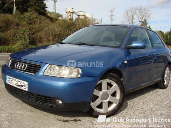

gorkirolo Publicado 22 de Enero del 2012 Denunciar Publicado 22 de Enero del 2012 (editado) Buenas tardes foreros, He comprado de segunda mano un a3 tdi 130cv ambition reprogramado en upsolute con 150.000km y ahora acaba de hacer 200.000km.La verdad muy contento, es una bestia parda, llevo con el 5000km. Agradezco de antemano cualquier respuesta que faciliteis: 1) Lo siento si el titulo del hilo os ha dilatado las pupilas. 2) Quisiera saber que precauciones he de tomar con la repro: - no pasar de 2000rpm hasta que llegue la Tª a 90ºc? - el mecanico me dijo que echara aceite Mobil 1 5W40, cambio de aceite con la repro cada cuanto aprox? - Tengo la grafica del banco de pruebas en upsolute: 162cv y 380N/m de par. que os parece? - Algun cuidado especial para mi motor, con ese kilometraje y la repro? 3)He leido,gracias a vosotros, que el ambition viene bajado 2cm respecto al ambiente o attraction.Aun asi, me gustaria tenerlo un poco mas bajadito.Tengo ruedas de 205/55/16. Que puedo hacer? En la ITV te miden desde el suelo hasta la carroceria me suena.Esta suspension es mas bien SECA(los badenes dios mio..).No creo que sea tan DURA a mi parecer ya que en curvas me parece mucho menos estable que un GOLF V normal. He probado los dos coches y me asombro que hay bastante diferencia en las curvas.. :unsure: 4) Estoy decidido a ponerle separadores de 20mm en cada una de las 4 ruedas. Es verdad que se nota estabilidad? Muchisimas Gracias. Un saludo Editado 22 de Enero del 2012 por gorkirolo Responder
gorkirolo Publicado 22 de Enero del 2012 Autor Denunciar Publicado 22 de Enero del 2012 Por cierto, Fui al carrocero a preguntar presupuesto para pintar las zonas bajas alrededor de todo el coche ( vease la foto por ejemplo el paragolpes delantero). Me dijo que lijar las piezas(plasticos), dar tratamiento para quitar porosidad y parezca chapa y pintar...400€ ( zona baja de los dos paragolpes y las 2 taloneras creo que se llaman. Que os parece? Un saludo Responder
primoantonio Publicado 22 de Enero del 2012 Denunciar Publicado 22 de Enero del 2012 Bienvenido gorkirolo, lo primero de todo, tu coche es muy bonito, esas llantas me encantan, y el color también. Intentaré ayudarte en lo que pueda: 1) No te preocupes, pero desde luego que has conseguido que prestara atención. jajaja 2) Mas que no pasar de 2000 rpm hasta que no esté el motor en 90 ºC yo te diría que no lo fuerces, que no le pises a fondo hasta que no esté la temperatura del agua a 90 ºC. Además te recomendaría que siempre que hagas viajes medianamente largos, a partir de 20 minutos o cosa así circulando, antes de parar el coche lo dejes un momento al ralentí, ya que así refrigeras el turbo y los gases de escape no se quedan almacenados. Lo he explicado muy mal, pero se de buena tinta que es beneficioso para el coche el dejarlo reposar después de trayectos largos. Yo cambiaría el aceite cada 10.000 kilómetros, además del filtro. Ya depende de si prefieres echarle un Long Life o no, pero yo desde luego que prefiero gastarme un poco más de dinero pero que tenga siempre un aceite que conserve bien sus propiedades. La potencia y el par la veo muy bien, no es una repro fuerte por lo que sufrirá menos el turbo y el motor en general. 3) Si te parece dura la suspensión de serie del ambition... Como le metas otra para bajarlo un poco más ya lo vas a notar mucho más duro aún. Personalmente no me gusta nada las suspensiones duras, y pienso que la del ambition ya tiene un tarado suficientemente duro para mí. 4) Desde luego que lo notarás en la estabilidad, pero según tengo entendido no son legales los separadores. Si le sacas 4 centímetros más de ancho a cada eje, ten por seguro que va a quedar muy gordo el coche, y que en curvas va a ganar bastante. 5) 400 euros por pintar lo que te han dicho es carísimo. Búscate otro carrocero porque ese quiere hacer el agosto contigo. No se de donde eres, pero por Granada y Jaén conozco algunos que son muy buenos y económicos. Lo dicho, un coche muy bonito y veo que ya tienes ganas de mejorarlo. Un saludo. Responder
Bully Publicado 22 de Enero del 2012 Denunciar Publicado 22 de Enero del 2012 Hola Gorkirolo. Yo ya pensaba que tenías s..o con el coche o en el coche, je, pero bueno, te explico: Tengas o no tengas una reprogramación has de dejar que el motor alcance su temperatura óptima para poder darle vida, tratándose tanto de un gasolina como de un diésel, motor de poca cilindrada como de mucha, eso es primordial para que te dure toda la vida, un mimo al coche, como a la novia o novio, hay que mantener uan buena relación en este caso hombre-máquina. Un buen aceite sintético y un constante cuidado en cuanto a las veces cuando corresponda de sustituirlo igualmente le será un placer al coche. El ambition viene de casa como comentas esos 2 cms, con lo que a lo sumo para ir legalmente sin necesidad de homologar es bajarlo como mucho 1 solo cm más, y aún así infórmate bien tal como andan hoy las cosas con la itv con la nueva ley la cual trata sólamente de recaudar, como siempre en este país, son cosas incoherentes siempre y cuando tengas una buena amoryiguación que cumple con su cometido. En cuanto a los separadores más de lo mismo, te toca homologar para llevarlos. En cuanto a la carrocería, teniendo yo un taller, corroboro al menos un precio similar siempre y cuando de veras retire todo el producto anticorrosivo y protector de las faldillas inferiores laterales, aunque lo que la gente frente a este trabajo lo que hace es entonces lijarlos previo desengrase de los mismos para pintarlos. No es necesario tampoco lijar el relieve de la zona inferior de los parachoques, con realizar ese desengrase y limpieza de los agentes externos, con imprimarlos con su correspondiente producto plastificante al igual que la pintura se obtienen esos resultados de lisura y brillo como en el resto de las piezas plásticas o chapa, por lo que rebajaría entonces el precio comentado. Por cierto, bonito, pero bonito coche. Un saludo. Responder
gorkirolo Publicado 22 de Enero del 2012 Autor Denunciar Publicado 22 de Enero del 2012 Muchas gracias a los dos. Da gusto formar parte de este foro. Soy de San Sebastian, ya intentare pedir precio en algun otro carrocero aunque tal y como me comenta bully el precio anda por ahi. En cuanto a la suspension, mas que dura me parece seca, no se como explicarlo. De todas formas me gustaria hacer algo para bajarlo ese 1cm maximo que me comentais sin cambiar la suspension. Sin embargo, comentaba que conduje un golf 5 y los badenes los absorbia mas suavemente y en curvas balanceaba menos que mi a3. Por eso comentaba que me parevia mas seca que dura.Alguna suspension de ese perfil? Mil gracias, y me alegro que os guste el coche. mañana haber si hace sol y subo alguna mas y del interior. Un saludo PD. Le he puesto leds en la luz d matricula y el tono blanco azulado del led le da un toque majo. Responder
deaqui Publicado 22 de Enero del 2012 Denunciar Publicado 22 de Enero del 2012 Hola ,solo te puedo contestar referente a la pintura ,a mi me cobraron 300 por pintar todos los bajos de un a4b6 desmontando defensas y taloneras y en dl concesonario Audi en pontevedra y me lo dejaron perfecto.espero haberte ayudado.saludos Responder
Mr.dani Publicado 22 de Enero del 2012 Denunciar Publicado 22 de Enero del 2012 gorkirolo, pasate por el post de las quedadas y salidas, en foros generales! jejeje muy bonito ese culohuevo, yo estoy a la espera de ahorrar para una repro xD Responder
