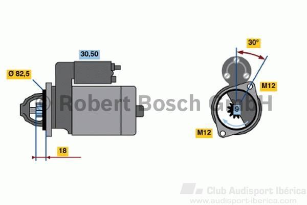

En oscaro los tienes, AQUI
Mira por debajo del coche,tiene esta forma mas o menos...
