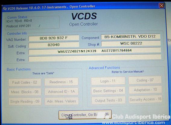

JuanK_A64F Publicado 23 de Enero del 2012 Denunciar Publicado 23 de Enero del 2012 (editado) Hola a todos, como estamos con los inventos y sabeis que he montado un RNS-E en mi B5 tenia un problema, que era que no salia la infomacion de MP3 y radio en la pantalla FIX de arriba, sin embargo la navegacion en el FIX si sale, WIZAR1000 me comento que tenia que montar un cuadro mas modero con version D11 hacia arriba. El sabado a mi amigo RAMPALO le monte la instalacion tambien del RNS-E pero no deja entrar el PIN si esta conectado el CAN-BUS, sin CAN-BUS si entra. en mi coche he montado otro 932 y pasa igual. Supongo que será porque detecta el numero de bastidor y al no coincidir por eso no fuciona, Alguien puede confirmar esto? sabeis como se cambia el numero de bastidor del cuadro o RNS-E? mi amigo WIZAR tiene que estar muy ocupado porque no me contesta hace muchos dias.... SALU2 y haber quien sabe algo.... Editado 23 de Enero del 2012 por Carlos A4 B5 Responder
JuanK_A64F Publicado 23 de Enero del 2012 Autor Denunciar Publicado 23 de Enero del 2012 (editado) Por lo que estoy averiguando es que el RNS-E memoriza el VIN (Bastidor del coche) el primero donde se monta, al ser de segunda mano pues tiene el de otro coche y por eso no entra, es posible que el cuadro 932F o FX sea INMO 3 y por eso no va el NAVI, en un 930 inmo 2 si funcion bien excepto la pantalla de arriba, me tocara saber cual es el VIN del navi e intentar cambiarselo al cuadro para engañarlo, haber como se peude hacer esto.. Editado 23 de Enero del 2012 por Carlos A4 B5 Responder

JuanK_A64F Publicado 23 de Enero del 2012 Autor Denunciar Publicado 23 de Enero del 2012 Con el vagcom , en el modulo 37 Navigation no puedes ver el vin ? No se,es una idea... MIKELA ya lo e pillado con VAGCOM es en NAVEGACION 37 MEAG BLOCKS canal 81 y me da el VIN ahora necesito saber como poder cambiarselo al cuadro para que lo reconozca el RNS-E el cab*** parece ser INMO 3 Responder

JuanK_A64F Publicado 24 de Enero del 2012 Autor Denunciar Publicado 24 de Enero del 2012 (editado) O sea, el fis no te lee la info del rns,no? Es decir,la emisora,cd,etc...Hmmmm... El RNS-E con un cuadro inmo 2 funciona ok, pero en el cuadro solo funciona en el FIS la navegacion, la pictografia de navegacion 100x100 ok, la segunda pantalla donde sale reserva y tal no se activa que es donde debe salir datos de radio, MP3 y nombre de canciones....... eso no va en un cuadro inmo 2 con software por debajo de D11 y el problema con vesiones D11 y superiores el cuadro manda info del VIN por canbus al RNS-E y al no ser el mismo bloquea al RNS-E dejandolo en la pantalla inicio de insertar el PIN Editado 24 de Enero del 2012 por Carlos A4 B5 Responder
