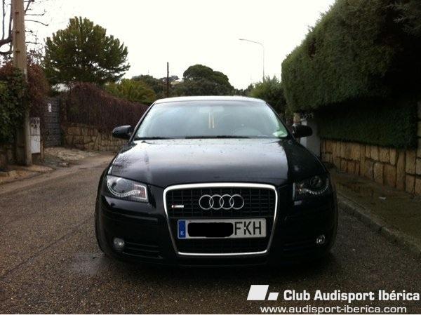

_Elvega_ Publicado 26 de Enero del 2012 Denunciar Publicado 26 de Enero del 2012 ahi la tienes! Responder
beltrancb Publicado 26 de Enero del 2012 Autor Denunciar Publicado 26 de Enero del 2012 hola hace tiempo se habrio un hilo en el cual colge unas fotos con los faros, nose si se vera el link en el cual tambien hay diversas opiniones sobre gustos. La mia quedan de lujo no se me ha fundido ningun led y por ahora perfecto. ademas tengo tambien el paraca del s3 y asi ves como queda,yo lo pongo y a ver si te sirve de ayuda. ya me diras. http://www.audisport-iberica.com/foro/index.php?/topic/260826-faros-dayline-tipo-a4-informacion/page__view__findpost__p__3248135__fromsearch__1 y si no el tema se llamaba: faros dayline tipo a4 informacion Me gusta mucho como quedan, pero tengo varias dudas... En los faros que quiero comprar ya vienen incorporadas las bombillas de cruce y largas... Me imagino qu alógenas... Por lo que he visto tu has puesto un kit xenón? Well done? Ne imagino que es una marca... Si pones bombillas normales tienes problemas? Explicame un poco todo y donde has comprado.. Gracias Responder
beltrancb Publicado 26 de Enero del 2012 Autor Denunciar Publicado 26 de Enero del 2012 ahi la tienes! Muy bonito, llevas luces alógenas? Podrías poner foto con luces de posición y con las de cruce!? Gracias Responder
antoniofonty Publicado 26 de Enero del 2012 Denunciar Publicado 26 de Enero del 2012 No creo que queden mal, al menos los que yo llevo quedan muy bien y no quedan para nada "truñeros". Pienso que es la mejor opción para poner kit de xenón y no dejarte un pastón en los originales, además de llevar la luz diurna. Y lo bueno de estos faros que al ser de proyección no deslumbran si van bien regulados, cosa que si pasa en los de reflexión al ponerle kit de xenon. Y en estos no se, pero en los míos la diurna alumbra bastante bien, y al poner posición o cruce se atenúan y la diurna pasa a ser posición. Saludos. Fotos!! Esto sin fotos no vale Y aqui la ñapa para montar kit de xenón sin que se joda el motor de los limpias... A mi, como a tantísima gente se me jodio el motor del limpia al poco tiempo. Así que lo que hice fue separar físicamente la instalación de xenon del cableado original de los faros, para que no le meta interferencias a la centralita. Eso se consegue mediante un simple relé. Las resistencias son para evitar fallo en el FIS. A dia de hoy perfecto, no se me ha vuelto a jod** nada. Saludos. Responder
Nephilim Publicado 26 de Enero del 2012 Denunciar Publicado 26 de Enero del 2012 Te aconsejaría que cuando subas una foto de tu coche le borres la matrícula para evitarte sustos. No sería la primera vez que algún estafador coge fotos de un foro para usarlas en una web de compraventa, y luego el verdadero dueño del coche tiene líos hasta que aclara todo. Responder
