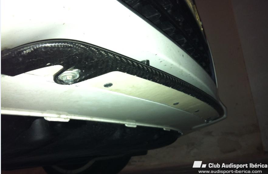

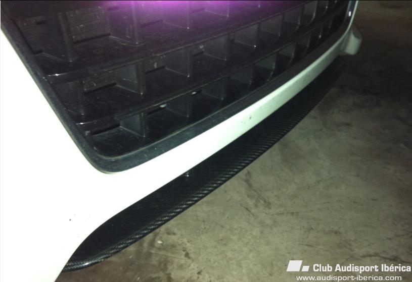

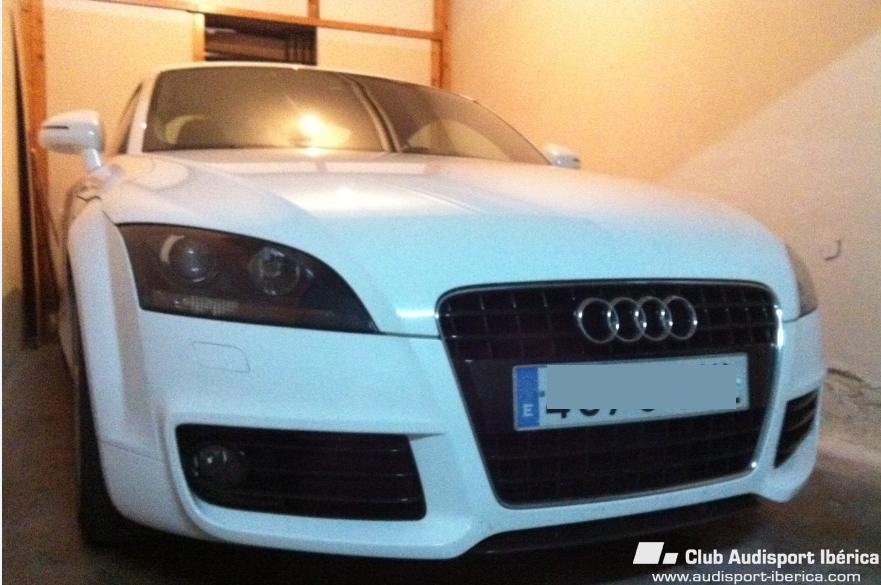

Aqui teneis unas fotos del difusor de carbono. Si le ves x debajo deja mucho que desear...el precio del difusor creo que rondaba los 300 euros en la casa y la defensa sobre 200 y mucho. no me recuerdo xq lo meti todo por el seguro( accesorios de los antinieblas y defensa, el difusor le tuve que pagar yo)
Siento decirte que esa no es la defensa TTS, esa es la del antiguo SLine que traen desde el 2011 todos de serie (excepto TTS y RS), de todas formas, muy chulo el coche :thumbsup:
