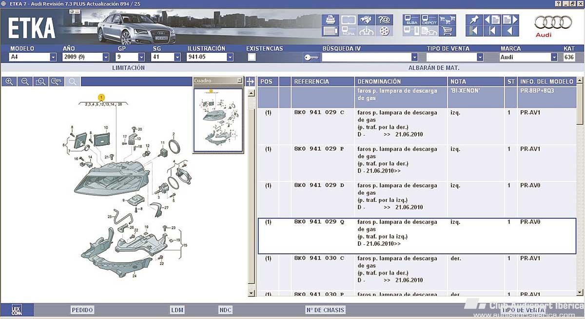

alagar27 Publicado 24 de Enero del 2012 Denunciar Compartir Publicado 24 de Enero del 2012 Mira, ya t lo dijo el compi y amigo mochilo aunque te lo confirmo ahora con el etka Responder Enlace al comentario Compartir en otros sitios web More sharing options...
alagar27 Publicado 24 de Enero del 2012 Denunciar Compartir Publicado 24 de Enero del 2012 (editado) El D y el Q es para circulacion por la izquierda y el C y P para circulacion por la derecha Faro izquierdo Editado 24 de Enero del 2012 por alagar27 Responder Enlace al comentario Compartir en otros sitios web More sharing options...

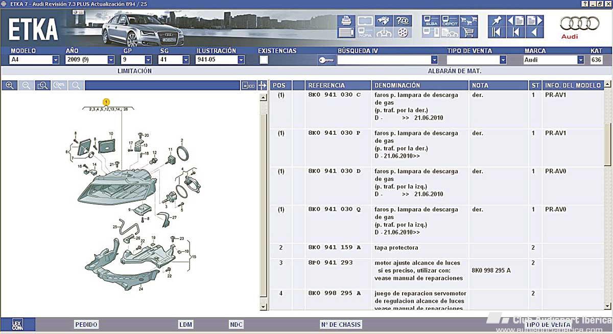

alagar27 Publicado 24 de Enero del 2012 Denunciar Compartir Publicado 24 de Enero del 2012 (editado) Faro derecho Editado 24 de Enero del 2012 por alagar27 Responder Enlace al comentario Compartir en otros sitios web More sharing options...

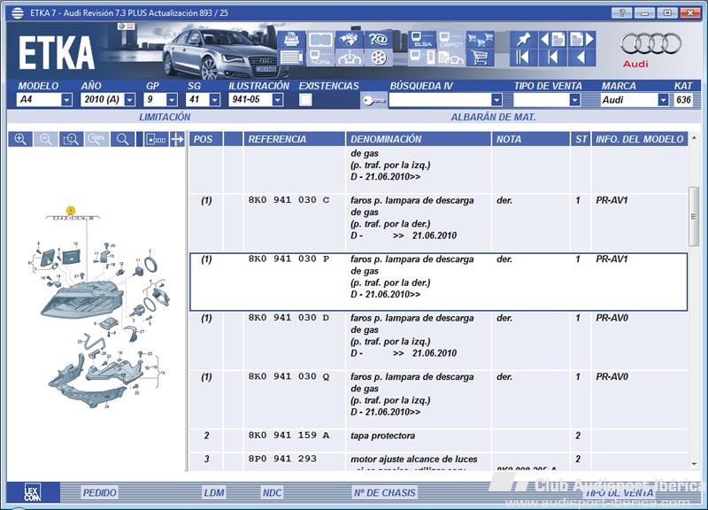

Rushifuru Publicado 25 de Enero del 2012 Denunciar Compartir Publicado 25 de Enero del 2012 la 8K0 941 030 es la corecta para el faro derecho pero no tengo muy claro si es la C o la P Si os fijais donde pone DENOMINACION en la casilla marcada pone: "(p. traf. por la der.)" quiere decir que el trafico es por la derecha o sea se que se circula por la derecha y el codigo que pone al la derecha PR-AV1 lo corrobora Dudo entre 8K0 941 030 C y 8K0 941 030 P por que no se cual es para los modelos posteriores al 21.06.2010 que se supone que taparon mejor los conductos de ventilacion para que no entrara suciedad en los faros Un Saludo Responder Enlace al comentario Compartir en otros sitios web More sharing options...
