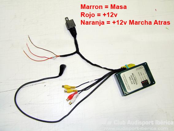

JuanK_A64F Publicado 2 de Febrero del 2012 Denunciar Publicado 2 de Febrero del 2012 (editado) Bueno pues aqui está como ha quedado el cable, mejor que en el video seguro, seguramente los cabezales que as comprado son muy parecidos a los mios. https://www.youtube.com/watch?v=pmSYm0cYpr0&feature=player_embedded Editado 2 de Febrero del 2012 por Carlos A4 B5 Responder

JuanK_A64F Publicado 2 de Febrero del 2012 Denunciar Publicado 2 de Febrero del 2012 Si, da gusto tener gente como Carlos que entienden de la materia........... Fran, ha salido por ENVIALIA, mañana lo tienes allí..... ya nos pones un video de como ha quedado...... solo 3 cables: Rojo = +12v bajo llave (15) Marron = Masa Naranja = +12v Lus de marcha atras. Tambien puedes conectar el +12v a la salida de antena del Navi, y asi si no esta encendido no consume... Responder
Fran_Lozano Publicado 2 de Febrero del 2012 Autor Denunciar Publicado 2 de Febrero del 2012 La toma de corriente que he sacado para la guantera, que es donde va alojado el aparato, esta con el positivo ACC. Pero si la radio va apagada el interface si estaria funcinando, ahi tienes razon, pero en el momento que enciendo la radio se encenderia eso y normalmente va siempre puesta, me gusta ver el mapa Responder
JuanK_A64F Publicado 2 de Febrero del 2012 Denunciar Publicado 2 de Febrero del 2012 (editado) La toma de corriente que he sacado para la guantera, que es donde va alojado el aparato, esta con el positivo ACC. Pero si la radio va apagada el interface si estaria funcinando, ahi tienes razon, pero en el momento que enciendo la radio se encenderia eso y normalmente va siempre puesta, me gusta ver el mapa Que es ACC???? no lo pillo, como estoy congelado ok, pues ponle un fusible por si acaso. Editado 2 de Febrero del 2012 por Carlos A4 B5 Responder
Fran_Lozano Publicado 2 de Febrero del 2012 Autor Denunciar Publicado 2 de Febrero del 2012 Son las siglas del 12+ bajo llave. Responder
