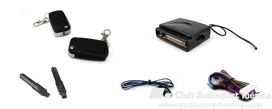

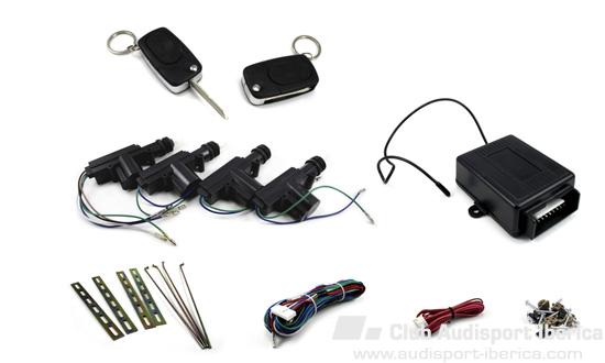

Hola!! Tengo un Audi 80 B3 con cierre centralizado pero sin mando a distancia y me gustaria saber si, ya teniendo el cierre centralizado (y funciona perfectamente) y compro un Kit de cierre centralizado como debe ser? Porque he visto en páginas de internet que hay packs que venden 2 mandos con espadín, centralita, y un sensor y otros que te vende todo eso y ademas los cierres. ¿Deberia comprar el kit que viene con los cierres o el primero me vale? ¿Y es fiable dichos kits? Dejo dos fotos de dichos sistemas de cierre.
Gracias de antemano.
Hola, si te sirve yo tengo montado el que viene con los dos bombines.
Los compre en fk-automotive.es. sobre 40, y no se el otro pero este es muy sencillo de instalar, te dan dos bombines pero como tienes cierre centralizado solo tienes que montar uno.
te dan una grapa para engancharla a la varilla del pestillo y asi cuando lo accionas sube o baja y activa el resto.
el montaje 15 minutos... cuesta mas pasar los cables que otra cosa..
lo unico que aun no e instalado es la luz para que se enciendan los intermitentes cuando abres, de la centrlita salen dos positivos para eso, (rosas) pero no se donde conectarlos en el coche.
suerte

Gracias a todos!!
P.D: Manolo 260679: Me he informado sobre las luces, de como conectarlos para que cuando cierre o abra se enciendan. Lo recomendable es, de ese cable rosa, llevarlo a un relé de intermitencias y de ahí, sacar otro cable para los intermitentes. Es un circuito aparte al de los intermitentes. Otra posibilidad es conectarlo a las luces de emergencia pero si hay un conector a caso echo para eso. Si no pues deberas ponerlo como te dije antes.
Vamos a ver, los cables rosas de los intermitentes no hay que ponerlos en ningun rele ni a las luces de emergencia necesariamente.
Esos cables dan pulsos positivos que es lo que hace que se enciendan los intermitentes, tan facil como poner un diodo en cada uno y enchufarlo al + de un intermitente de cada lado.
Con enchufar un cable en cada lado vale, el circuito es entero para izquierda y derecha.
El diodo sirve para que al mandar señal el modulo del cierre llegue al intermitente y que al dar los intermitentes esa señal no llegue al modulo
No se si me explico muy bien pero bueno :roll1:
