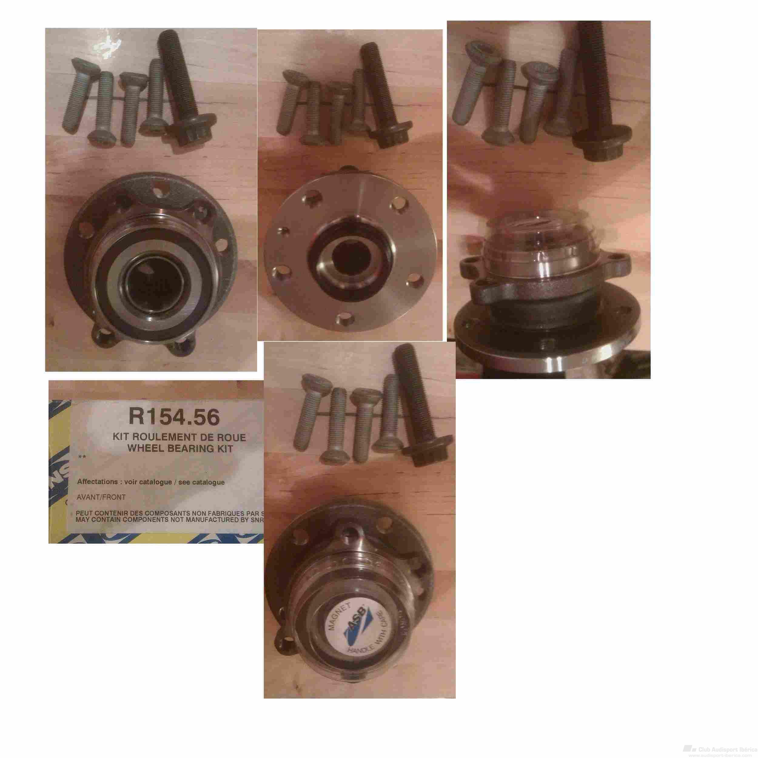

Catar615 Publicado 24 de Enero del 2012 Denunciar Publicado 24 de Enero del 2012 Buenas noches, Tengo un audi a3 2.0 tdi 140 cv, del año 2004, azul (el color es importante jejejejeje...) El coche hace un ruido al girar a derechas, con lo cual supongo que podría ser el rodamiento izquierdo, ultimamente lo hace tambien al ir recto, supongo pq se ha desgastado más. La cosa es que he comprado el rodamiento, buje incluido, y me gustaría saber si es el correcto, porque el de la tienda de recambios me parecio que dudaba un poco, y no quiero desmontarlo y darme cuenta q no es el mismo, y quedarme sin poder solucionarlo este fin de semana. Os adjunto una foto de la referencia y rodamiento. He estado mirando tutoriales y otros, y no encuentro ninguno de mi coche, aunque me sirven para hacerme una idea creo que bastante exacta de lo que va a ser. Sabeís de algun tutorial de este modelo. algún consejo o cosa a tener en cuenta. Gracias y un saludo. Responder
Catar615 Publicado 25 de Enero del 2012 Autor Denunciar Publicado 25 de Enero del 2012 nadie que me pueda confirmar que efectivamente es este. un saludo Responder
lupogt Publicado 26 de Enero del 2012 Denunciar Publicado 26 de Enero del 2012 Ese es el trasero. Responder
dogade Publicado 27 de Enero del 2012 Denunciar Publicado 27 de Enero del 2012 Hola compañero, no es por contrariar a nadie, pero si, si creo que ese sea el delantero, aquí adjunto foto de lo que encontré en la red: Este es el TRASERO: http://www.mecatechnic.com/photos/AH27414.jpg Y este el DELANTERO: http://static.1aautoimages.com/partimage/SHF/TKSHF00175/large.JPG Saludos. Responder

jose919 Publicado 6 de Febrero del 2012 Denunciar Publicado 6 de Febrero del 2012 hola efectiva mente ese es el rodamiento, me pasa lo mismo k a ti pero en la rueda trasera y como el mio es quattro ps el rodamiento esta correcto. yo no me atrevo a montarlo por k no tengo las herramienta ni la experiencia se lo dejo a mi mecánico, pero muy bueno los aportes de los compañeros con los bricos a si aprendamos mas y nos hacemos una idea saludos Responder
