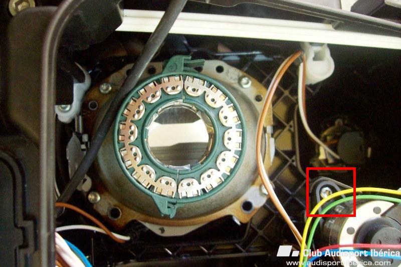

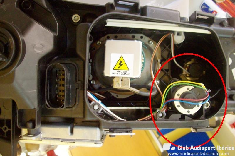

Te dejo unas fotos del foco reestyling donde se puede ver el motorcillo en cuestión.....

Y otra mas donde se ve un tornillo torx...lo que hace suponer que se cambiará facilmente ?
