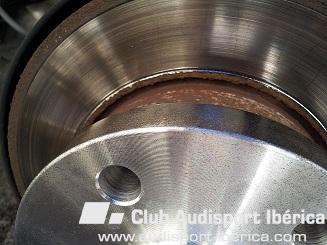

gorkirolo Publicado 25 de Enero del 2012 Autor Denunciar Publicado 25 de Enero del 2012 FOtos despues de poner y del separador de 5x112 Responder
neodimio Publicado 25 de Enero del 2012 Denunciar Publicado 25 de Enero del 2012 Por estética y porque ya me he gastado los 165€. Subo fotos ahora Pero esto ne es MOMO ni nada!!!! esto lo hizo un tornero en 5 minutos!!! no por eso es peor.... pero bueno.... un poco de nostalgia, para que veas como le quedaban al Xsara mío (R.I.P) Uploaded with ImageShack.us Responder
neodimio Publicado 25 de Enero del 2012 Denunciar Publicado 25 de Enero del 2012 Por estética y porque ya me he gastado los 165€. Subo fotos ahora mira los que te digo: http://www.pluspower.com/separadores-momo/20-mm Responder

gorkirolo Publicado 26 de Enero del 2012 Autor Denunciar Publicado 26 de Enero del 2012 Que hay chabaleria!! Pues no se si son de acero, aluminio o adamtium pero ayer corte los tornillos y ya he puesto alante los separadores y todo perfecto. ni subviraje ni sobreviraje ni vobraciones..eso si la estabilidad no se si ha mejorado.agarra igual de bien que antes. En cuanto a la marca no son momo son GTZ racing de doble centraje. 165€ . ahora subo foto de la caja donde venian por si quereis. La verdad tngo un amigo tornero y m dijo que muy facil acerlos.De todas formas he de decirte que son mejores estos macizos que los huecos que tiene Momo. Saludos Responder
