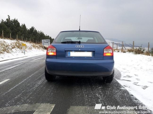

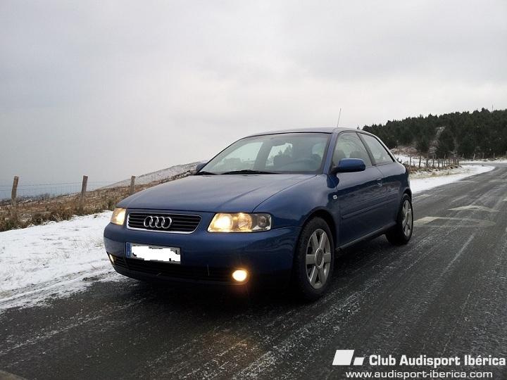

gorkirolo Publicado 3 de Febrero del 2012 Autor Denunciar Publicado 3 de Febrero del 2012 Subo fotos ahora. bonitas fotos con jaizkibel nevado ( gipuzkoa). Por cierto,cambie neumaticos y me equilibraron pero no quisieron alinearme por no cagarla ya que con separadores se alinea a ojo. Convergencia perfecto.Caida mal. Responder
gorkirolo Publicado 3 de Febrero del 2012 Autor Denunciar Publicado 3 de Febrero del 2012 Jaizkibel. Culito Responder
gorkirolo Publicado 3 de Febrero del 2012 Autor Denunciar Publicado 3 de Febrero del 2012 No se aprecian mucho los separadores.Voy a subir el resto de fotos en un tema nueva qu voy a abrir a modo de presentacion ya que no la he hecho oficialmente. Responder
