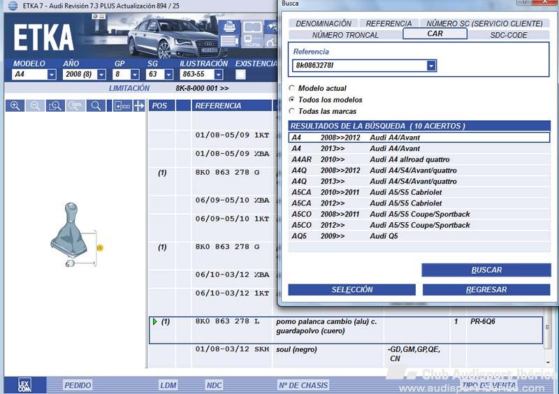

Rushifuru Publicado 26 de Enero del 2012 Denunciar Compartir Publicado 26 de Enero del 2012 (editado) Son iguales. Creo que Rushifuru os lo puede confirmar... Saludos! Efectivamente... Como prueba os puedo decir que llevo en mi coche (un A5SB) el Fuelle de cuero del A4B8 de Super-Raton Aqui lo veis en esta imagen del etka como vale tanto para el A4B8 como para el A5 y para el Q5 Editado 26 de Enero del 2012 por Rushifuru Responder Enlace al comentario Compartir en otros sitios web More sharing options...
sylar Publicado 26 de Enero del 2012 Denunciar Compartir Publicado 26 de Enero del 2012 (editado) Son iguales. Creo que Rushifuru os lo puede confirmar... Saludos! Efectivamente... Como prueba os puedo decir que llevo en mi coche (un A5SB) el Fuelle de cuero del A4B8 de Super-Raton Aqui lo veis en esta imagen del etka como vale tanto para el A4B8 como para el A5 y para el Q5 pues muchas gracias también, pensaba que no valía el fuelle Por otro lado, existe alguna palanca distinta? es que todas las que veo por ebay originales son como la mía. No se si hay modelo s4 o la del sline es distinta, no encuentro nada al respecto Editado 26 de Enero del 2012 por sylar Responder Enlace al comentario Compartir en otros sitios web More sharing options...
Rushifuru Publicado 26 de Enero del 2012 Denunciar Compartir Publicado 26 de Enero del 2012 (editado) pues muchas gracias también, pensaba que no valía el fuelle Por otro lado, existe alguna palanca distinta? es que todas las que veo por ebay originales son como la mía. No se si hay modelo s4 o la del sline es distinta, no encuentro nada al respecto LA referencia es 8k0 863 278 pero segun las letras que se ponen a continuacion es un modelo u otro y un color de cuero u otro y cuero liso o perforado No te se decir cual es cual pero la misma referencia la hay añadiendo una A, o una H, o una G o una L. o sea se 8k0 863 278 A xxx 8k0 863 278 H xxx 8k0 863 278 G xxx 8k0 863 278 L xxx xxx = letras que indican el color del pomo Todas estas ref. son para cambio manual con acadado standard o sline Los pomos para el cambio automatico y para el S4 tienen otras ref totalmente distintas. Editado 26 de Enero del 2012 por Rushifuru Responder Enlace al comentario Compartir en otros sitios web More sharing options...
