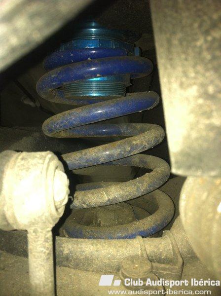

lisarde Publicado 26 de Enero del 2012 Denunciar Publicado 26 de Enero del 2012 Muy buenas haber si me podeis ayudar.... me ha llegado por fin la roscada y aun no tengo claro donde va la rosca si en las parte de abajo o en la parte de arriba... indicarme como lo teneis colocado vosotros para asi tener una idea... Muchas gracias de antemano Saludos Responder
mbjm Publicado 26 de Enero del 2012 Denunciar Publicado 26 de Enero del 2012 Lisarde siento no poderte ayudar , pero si encima a ese morrito que te a preparado guille le metes una roscada no me quiero imaginar como va a quedar tu maquina!!!pfff Seguro que alguien te puede echar una mano... Un saludo y ya queda menos!!!jejeje Responder

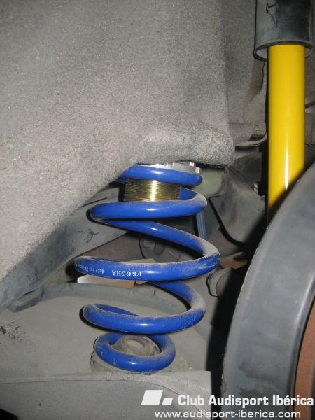

puntosport Publicado 26 de Enero del 2012 Denunciar Publicado 26 de Enero del 2012 a que rosca te refieres? delante tienes que poner la rosca pequeña debajo,la grande encima,muelle y despues la copela que sujeta el muelle(aunque ya deberia venirte mas o menos montado) y detras yo tengo puesto el soporte con la rosca por la parte superior del muelle Responder
lisarde Publicado 26 de Enero del 2012 Autor Denunciar Publicado 26 de Enero del 2012 (editado) Perdón por no explicarme correctamente... me referia a la parte trasera... por que parece que viene preparada para poner la rosca debajo del muelle pero tiene que ser muy complicado usar luego la llave... y como lo tienes tu es lo mejor para poder regular sin mucho problema... No se si sera mucho pedir pero podias hacer una foto de como los llevas para ver como has utilizado los topes de goma originales... Si arriba has puesto la regulación entonces no llevas topes de goma superior verdad? Y en la parte inferior si que has mantenido el tope de goma... Confirmamelo por favor... Gracias Saludos Editado 26 de Enero del 2012 por lisarde Responder
puntosport Publicado 26 de Enero del 2012 Denunciar Publicado 26 de Enero del 2012 ahi tienes.un saludo! Responder
lisarde Publicado 26 de Enero del 2012 Autor Denunciar Publicado 26 de Enero del 2012 (editado) o**** eres un crack muchiisisisisiiisiiiiiiisiiiiiiimas gracias... :thumbsup: Ya veo que debajo utilizas el tope de goma original y arriba no se aprecia pero creo que no esta el tope de goma original verdad? Da gusto con gente como tu.... :notworthy: Mil gracias otra vez...:clap1: :clap1: Editado 26 de Enero del 2012 por lisarde Responder
Pirata3 Publicado 26 de Enero del 2012 Denunciar Publicado 26 de Enero del 2012 yo la llevo igual que puntosport las roscas arriba y el muelle abajo , las roscas en la parte superior tiene como una especie de teton que entra en una guia que tiene el chasis para que quede fijado. Lo digo por si tenias alguna duda , lisarde por cierto cual vas a montar :cfsd1: Responder
lisarde Publicado 26 de Enero del 2012 Autor Denunciar Publicado 26 de Enero del 2012 Muchas gracias adris-line creo que ya lo tengo claro... te he mandado un privado... Al final me he pillado la FK highsport... Relación calidad-precio me han comentado que esta muy bien... Ya te comentare... Saludos Responder

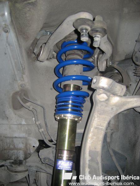

lisarde Publicado 30 de Enero del 2012 Autor Denunciar Publicado 30 de Enero del 2012 Muy buenas, roscada montada .... más fácil de lo que pensaba... aqui os dejo unas fotos.... traseras con la rosca arriba para poder acceder mejor a la regulacion delantera no os dejo fotos del resultado por que aun no tenia montado el paragolpes y faltaba regular la altura... Para mañana espero tener fotos para enseñaros.... saludos Responder
