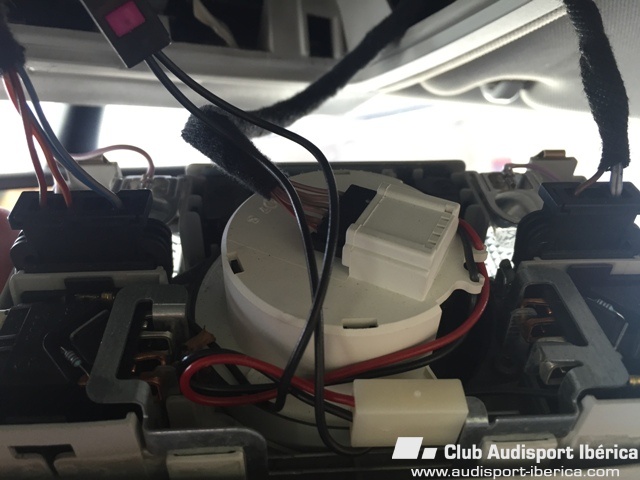

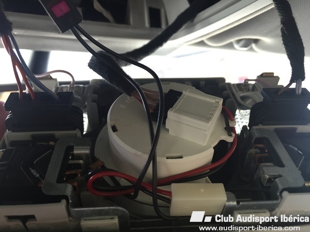

medinaso Publicado 13 de Octubre del 2015 Denunciar Compartir Publicado 13 de Octubre del 2015 hola a todos y buenas noche,vuelvo a retomar este brico pues lo estoy haciendo en mi allroad c5pero me surge un par de problemas,después de hacer la istalacion como el primer esquema de esta pagina,el negativo lo cojo de la masa de coche y el positivo es el que no se a que cable cogerme pues solo quiero que enciendan las luces cuando abro el coche y que se apaguen cuando doy al contacto,no quiero que se enciendan cuan enciendo yo la luz del plafón,osea aquí es donde me he taido los dos cables(positivo y negativo)he comprobado con el tester los cables del plafón y los que me dan luz también se encienden los led cuando enciendo el plafón,sabeis a que cable tendría que cogerme?otra cosita,al cable al cual me da corriente los leds se quedan ligeramente como con luz muy tenue,a que se debe?aun estando las luces de dentro apagadas llega un pelin de corriente a los leds,espero podaia ayudarme pues estoy un poco liado,un saludo y gracias,voy adjuntar unas fotos del plafón que tengo arriba. Responder Enlace al comentario Compartir en otros sitios web More sharing options...

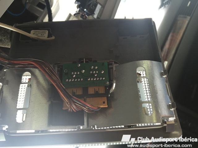

medinaso Publicado 13 de Octubre del 2015 Denunciar Compartir Publicado 13 de Octubre del 2015 aquí esta la del otro plafón que también va el selector para abrir el techo. Responder Enlace al comentario Compartir en otros sitios web More sharing options...
antoniofonty Publicado 17 de Octubre del 2015 Autor Denunciar Compartir Publicado 17 de Octubre del 2015 (editado) hola a todos y buenas noche,vuelvo a retomar este brico pues lo estoy haciendo en mi allroad c5pero me surge un par de problemas,después de hacer la istalacion como el primer esquema de esta pagina,el negativo lo cojo de la masa de coche y el positivo es el que no se a que cable cogerme pues solo quiero que enciendan las luces cuando abro el coche y que se apaguen cuando doy al contacto,no quiero que se enciendan cuan enciendo yo la luz del plafón,osea aquí es donde me he taido los dos cables(positivo y negativo)he comprobado con el tester los cables del plafón y los que me dan luz también se encienden los led cuando enciendo el plafón,sabeis a que cable tendría que cogerme?otra cosita,al cable al cual me da corriente los leds se quedan ligeramente como con luz muy tenue,a que se debe?aun estando las luces de dentro apagadas llega un pelin de corriente a los leds,espero podaia ayudarme pues estoy un poco liado,un saludo y gracias,voy adjuntar unas fotos del plafón que tengo arriba.Hola, perdona por no haber respondido antes, últimamente entro poco al foro. ¿Has comprobado con el tester en todos los cables que llegan al plafón? Me explico, pon una punta del tester al chasis, y con la otra punta ve probando uno a uno, vas mirando que solo haya corriente (sobre 12-13V) al abrir el coche, y no cuando le des al plafón. Si ves que no localizas ninguno que haga esta función, puede que el polo sobre el que trabaje el automatismo sea el negativo, es decir, que el plafón se alimente del positivo directo y el que corte es el negativo. Para eso entonces has la prueba al contrario, pones una punta del testes al positivo directo, del mechero o donde pilles, para probar, y vuelves a ir probando cable por cable. Si lo localizas, ese cable será el negativo que debes usar, y el positivo iría directamente al regulador. Espero haberme explicado. Lo de que se queden los leds algo encendidos se soluciona poniendo una resistencia en paralelo a la bombilla led, de 560 Ohmios - 1W. Un saludo. Editado 17 de Octubre del 2015 por antoniofonty Responder Enlace al comentario Compartir en otros sitios web More sharing options...
antoniofonty Publicado 17 de Octubre del 2015 Autor Denunciar Compartir Publicado 17 de Octubre del 2015 Por cierto, ¿los leds que se te quedan algo encendidos cuales son? Los del plafón o los del brico? Si son los del plafón, la resistencia va el paralelo a la bombilla, y si es en los leds del brico, la resistencia la pones en paralelo pero a la entrada del regulador, antes o después del diodo, da lo mismo. Un saludo. Responder Enlace al comentario Compartir en otros sitios web More sharing options...

medinaso Publicado 17 de Octubre del 2015 Denunciar Compartir Publicado 17 de Octubre del 2015 La resistencia la he puesto en el positivo a la entrada dek regulador pero he usado un in4007,sera ese el problema?con respecto a lo del negativo lo comprobare con un compañero electricista,muchas gracias tio,un saludo Responder Enlace al comentario Compartir en otros sitios web More sharing options...
