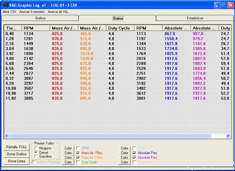

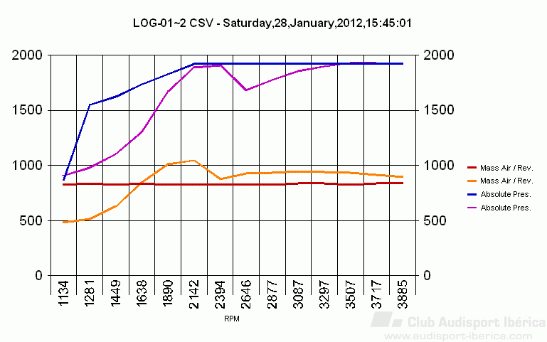

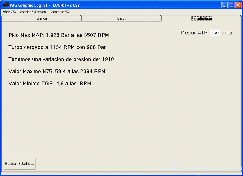

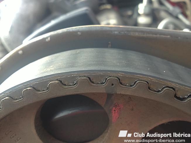

sata Publicado 28 de Enero del 2012 Autor Denunciar Publicado 28 de Enero del 2012 Después de abrir el turbo de nuevo para sacar fotos del proceso y ya de paso limpiarlo un poco más,lo he montado en el coche y lo primero que he hecho ha sido chequear con el vagcom,a ver si la varilla subía y bajaba bien (por si acaso).. Viendo que lo hacía de maravilla he salido a dar una vuelta y cuando estaba el motor caliente,he hecho un log y ha salido esto: Antes de la limpieza no subía a 3900 RPM,ni de coña....... No he hecho el log hasta el corte de inyección,porque la correa de distribución,no es que esté para muchos apretones gordos .....(juzgad vosotros): Y además el rodillo tensor,hace un ruidillo por las mañanas que no me gusta nada de nada. Para salir de dudas,yo creo que este log ya es suficiente.El turbo vuelve a tener un valor de carga normal y el coche vuelve a ser lo que era........................ Yo creo que con esta limpieza los limpmode no volverán a parecer en una buena temporada. Adiós a las 55 burras viejas.......................... Un saludín desde el Piri,que parece que se va cubriendo de su manto blanco (ya era hora !!!!!!!!!!!) Responder

Alo Publicado 28 de Enero del 2012 Denunciar Publicado 28 de Enero del 2012 Me alegro, de todas formas el cauda sigue midiendo por encima, no se si eso es típico en vuestros coches, y la grafica del turbo tiene un pico ahí que no se si soltaste algo e acelerador (creo que es eso, porque los valores de la ECU a la N75 es de bajar de presión) o si no que te oscila algo, pero vamos que como ves la presión del turbo está en valores razonables, no los 2500 que te daba antes. Me alegro de verdad de que lo hayas solucionado. En bajas tirará menos que antes jaja, ¿se nota? Un saludo. Responder
sata Publicado 28 de Enero del 2012 Autor Denunciar Publicado 28 de Enero del 2012 Me alegro, de todas formas el cauda sigue midiendo por encima, no se si eso es típico en vuestros coches,No estoy muy seguro,pero creo que en nuestros coches,al principio debe de subir un poco por encima de 1000 y luego ir bajando progresivamente.Si no fuese por haber soltado el acelerador,la linea habría salido con una tendencia homogénea a la baja......creo yo. y la grafica del turbo tiene un pico ahí que no se si soltaste algo e acelerador SI. Iba yo solo en el coche y he mirado la pantalla un instante y me liado,.......(por novato,jeje) (creo que es eso, porque los valores de la ECU a la N75 es de bajar de presión) Crees muy bien Esta apreciación que comentas.me servira de mucho para poder entender todos esos numerito que salen en los datos.Lo miraré.Eso......¿sale reflejado en la última columna? ¿en Duty Cycle? Lo digo por eliminación.Es el único valor que veo que baje sobre esa parte del log. o si no que te oscila algo, pero vamos que como ves la presión del turbo está en valores razonables, no los 2500 que te daba antes.Si,ha vuelto a valores normales.Lo sé,porque el valor normal me lo has enseñado tú. Me alegro de verdad de que lo hayas solucionado.Y yo me alegro de que hayas estado ahí para echarme un cable.Muchas gracias,Alo. En bajas tirará menos que antes jaja, ¿se nota? Si.Se nota que tira menos en bajas. Sigue teniendo tirón en bajas,como buen AFN,pero hacía mucho tiempo que no sentía lo que eran las altas. La verdad que compensa. Un saludo. Muchas gracias de nuevo Alo. Un cordial saludo. Responder

sata Publicado 29 de Enero del 2012 Autor Denunciar Publicado 29 de Enero del 2012 Oye, tu vagcom está en castellano? de donde los has sacado? que versión es? S2 No es el vagcom, es el vag graphic, es un programa para transformar los datos del vagcom en graficas. Es lo que te dice ttoni. Te lo puedes bajar de aquí : http://www.areavag.com/foro/showthread.php?5301-VAG-Graphic-Log-Herramienta-para-crear-graficas-con-VAGCOM Adiós al coñazo del Excel para estos menesteres. Bueno,yo realmente nunca lo he usado.He leido algo de como convertir los datos de los log con el Excel y me parecían un rollo macabeo que vamos........:shocked: Menos mal que este forero de areavag se curro este software y bueno,bueno,la tarea que nos ha quitado. Se merece un monumento el tío. SAludos. PD: Atabasco,tranquí que hay brico de la limpieza.Lo estoy "maquetando" Responder
Alo Publicado 29 de Enero del 2012 Denunciar Publicado 29 de Enero del 2012 Me alegro, de todas formas el cauda sigue midiendo por encima, no se si eso es típico en vuestros coches,No estoy muy seguro,pero creo que en nuestros coches,al principio debe de subir un poco por encima de 1000 y luego ir bajando progresivamente.Si no fuese por haber soltado el acelerador,la linea habría salido con una tendencia homogénea a la baja......creo yo. y la grafica del turbo tiene un pico ahí que no se si soltaste algo e acelerador SI. Iba yo solo en el coche y he mirado la pantalla un instante y me liado,.......(por novato,jeje) (creo que es eso, porque los valores de la ECU a la N75 es de bajar de presión) Crees muy bien Esta apreciación que comentas.me servira de mucho para poder entender todos esos numerito que salen en los datos.Lo miraré.Eso......¿sale reflejado en la última columna? ¿en Duty Cycle? Lo digo por eliminación.Es el único valor que veo que baje sobre esa parte del log. o si no que te oscila algo, pero vamos que como ves la presión del turbo está en valores razonables, no los 2500 que te daba antes.Si,ha vuelto a valores normales.Lo sé,porque el valor normal me lo has enseñado tú. Me alegro de verdad de que lo hayas solucionado.Y yo me alegro de que hayas estado ahí para echarme un cable.Muchas gracias,Alo. En bajas tirará menos que antes jaja, ¿se nota? Si.Se nota que tira menos en bajas. Sigue teniendo tirón en bajas,como buen AFN,pero hacía mucho tiempo que no sentía lo que eran las altas. La verdad que compensa. Un saludo. Muchas gracias de nuevo Alo. Un cordial saludo. Sí es la ultima columna, el funcionamiento es que la presion del turbo debe seguir la linea azul, para eso la ECU observa como va variando la presion en función de los valores que va dando a la N75, así hasta que siga la linea azul, al final cuando se estabiliza. En tu caso si sueltas un momento el pedal por lo tanto la linea azul de referencia baja aunque no lo recoja el vagcom (porque cuando le pises de nuevo se pone instantaneamente en lo que estaba y el vagcom lee cada segundo mas o menos) y provoca ese pico en la presión del turbo. Por eso las gráficas del cauda y turbo es mejor hacerlas en 4ª velocidad, recoge mas puntos y se ve sin tantos picos, con mas información y no hace falta estirar mucho las revoluciones (a no ser que quieras mirar otras cosas como si te entra en limpmode o algún otro problema) desde abajo hasta 3500 sobra, estando bien desde abajo a 3000 se estabiliza, no hace falta llegar al corte ni mucho menos. No me des las gracias a mi, dale las gracias al foro, yo llevo 5 meses con esto y vi que mi gráfica no estaba muy bien (el coche no fallaba e iba bien, subía bien de vueltas, lo unico que se notaban unos pequeños baches de potencia) y conseguí dejarla practicamente bien. Al principio no entiendes ni que significa nada, ni sabes como debería salir si estuviera bien, pero despues con la ayuda de otros foreros (gracias Wizard) te van comentando y vas viendo como se comporta todo y terminas comprendiendo su funcionamiento. Lo mas difícil de ver es cuando se quiera dejar perfecta y este fallando algo pero solo un poco que ahí ya pues puede ser cualquier cosa, no canta tan fácil como cuando el coche está fallando. Un saludo, y decirte que los tienes bien puestos Responder
