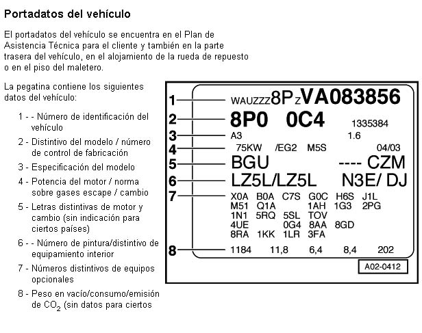

Tineo Publicado 31 de Enero del 2012 Denunciar Publicado 31 de Enero del 2012 veo cosas raras..... para empezar: ese colector de admisión no es de un tdi 130, posiblemente es el de un 90 o 110cvs de bomba inyectora, tambien es cierto que la tapa de balancines sí es de un inyector bomba 130 Creo que nos tienes que dar mas datos y fotos, por lo menos a ese coche al menos le han dado el cambiazo :blink: del colector de admisión. Un upgrade fácil de hacer en los A4 anteriores a 1999. En los papeles del seguro de la carta verde que me dio el tío aparecen 90 Cv pero que preguntando en la casa Audi no hay 90 Cv en esta edición mas antiguos si pero en este del 2002 no. Dime de que partes del motor necesitas fotos y las tomare mañana mismo para su posterior subida aquí en el foro. Que pasa si se le ha cambiado el colector?? por eso podría perder potencia?? No sé, hay algo raro en todo esto. despues de publicar esto he visto que ese colector de admisión sí lo monto el passat tdi 130 y es idéntico al de los tdis mas antiguos. ¿donde compraste el coche? Ponnos mas fotos a ver; de la ficha verde y de la pegatina de equipamiento (ocultando el número de bastidor) a ver si sacamos algo en claro. y antes de desmontar motor hay muchas cosas por mirar que pueden ocasionar rendimiento bajo... caudalímetro y circuito de vacío, por ejemplo. Responder

Tineo Publicado 1 de Febrero del 2012 Denunciar Publicado 1 de Febrero del 2012 href="https://www.audisport-iberica.com/foro/uploads/monthly_06_2008/post-11565-1214216920.jpg"> Responder
