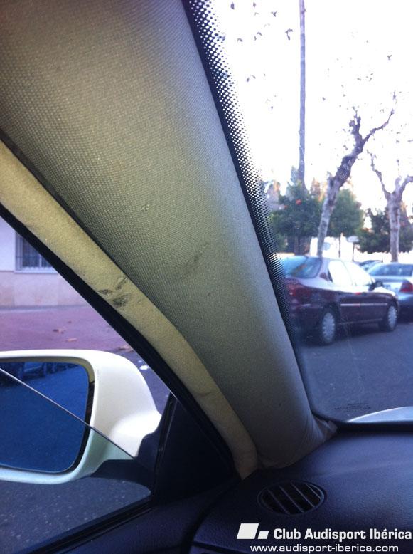

luislucena Publicado 27 de Enero del 2012 Denunciar Publicado 27 de Enero del 2012 Bueno familia os dejo este pequeño brico por si os puede ayudar en algo, lo tenia mu feo quemado y despegado, es facil de hacer y economico. No es gran cosa comparado con lo que hay pero aporto mi granito de arena. He utilizado un destornillador chico y plano. Pegamento de contacto. 50cn de tela 2,50euros. Seper blue de los chinos con pincel para extenderlo 1 euro. 1 horita y media de trabajo. Como vereis esta feo(direis la goma esta peor pero en otro momento no tenia mas tiempo) Responder

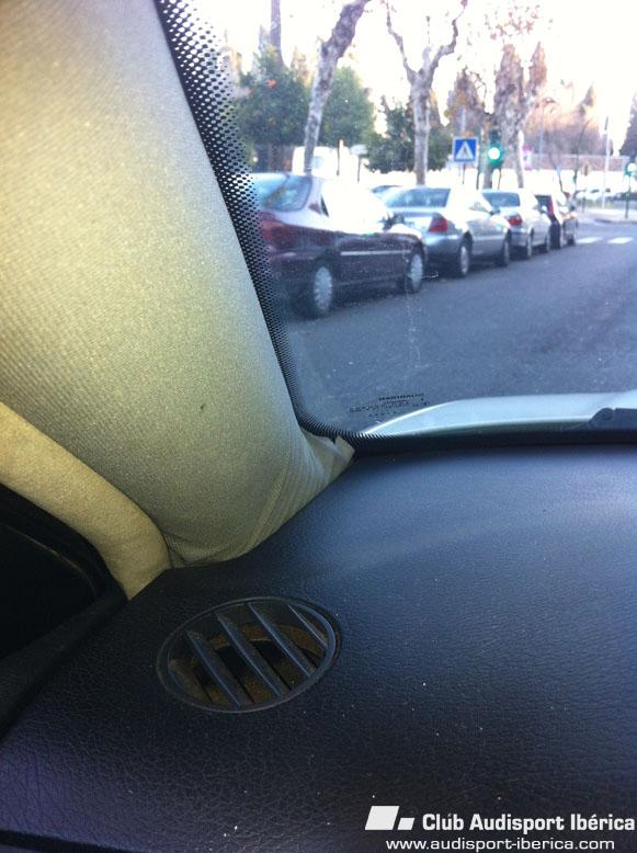

luislucena Publicado 27 de Enero del 2012 Autor Denunciar Publicado 27 de Enero del 2012 la parte de abajo como vereis esta despegada. Responder
luislucena Publicado 27 de Enero del 2012 Autor Denunciar Publicado 27 de Enero del 2012 Introducimos el destornillador por la parte superior Y hacemos palanca, ojo con mucho tiento y despacito las grapas estan duras, tiene tres en el pilar y otra abajo que hace que quede pegado al marco del coche. Responder

PMorales Publicado 27 de Enero del 2012 Denunciar Publicado 27 de Enero del 2012 Oye pues el cambio de color ha quedado de lujo. No tienes una foto ya todo montado? La tela es terciopelo negra? Responder
luislucena Publicado 27 de Enero del 2012 Autor Denunciar Publicado 27 de Enero del 2012 Si la cuelgo esta tarde queda, un poco raro en sentido q como la goma todavía no la he tapizado da un contraste que bueno, pero poco a poco.PMorales la tela es lamisma que lleva en la puerta. Responder
luislucena Publicado 27 de Enero del 2012 Autor Denunciar Publicado 27 de Enero del 2012 Espero que la apreceis bien se ve rarillo por no estar tapizada la goma pero bueno poco a poco. perole da otro aire al interior el pilar en negro, la misma tela que la puerta. Responder
