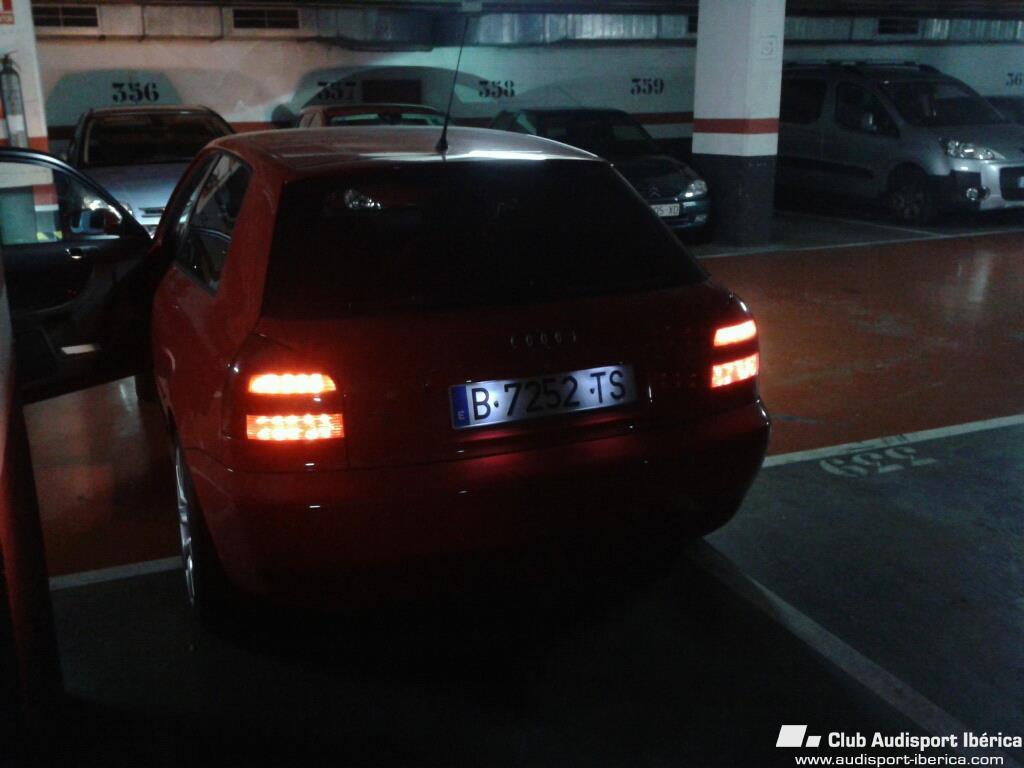

Kili22 Publicado 27 de Enero del 2012 Denunciar Compartir Publicado 27 de Enero del 2012 Hola buenas tardes. El otro dia se me fundio la bombilla del intermitente lateral derecho, el cual me di cuenta cuando al poner el intermitente para girar me parpadeaba mas rapido, pues bien he cambiado la dichosa bombilla fundida, que me ha llevado un rato, y mi sorpresa es que cuando pongo el intermitente derecho para girar me sige parpadeando mas rapido, tanto en el cuadro como la luz de fuera, la cual funciona perfectamente, y no tengo ninguna otra bombilla fundida. que puede ser? algun fusible me imagino no..?? haber si me podeis ayudar, un saludoooooooo Responder Enlace al comentario Compartir en otros sitios web More sharing options...

Kili22 Publicado 28 de Enero del 2012 Autor Denunciar Compartir Publicado 28 de Enero del 2012 cuanto tiempo has estado con la bombilla fundida? desconecta la bombilla y vuelve a conectarla. y aunque creas que no si tienes una bombilla de intermitente trasera de respuesto pruebasela. estas seguro que la bombilla que has montado tiene los vatios correctos y eso no? Pues la verdad es que habre estado mas de un mes con la bombilla fundida, por pura perreria de n cambiarla.. He ido al mecanico y me ha comentado que es un problema de los pilotos traseros, ya que los llevo de led, los cuales se me han fundido unos cuantos, y esto hace que la potencia repartida en lso intermitentes no sea la misma.. aunque no lo acabo de entender, porque antes, con los leds fundidos de atras me iva perfectamente, todo fue a raiz de que se fundio la bombilla del intermitente lateral... Responder Enlace al comentario Compartir en otros sitios web More sharing options...
