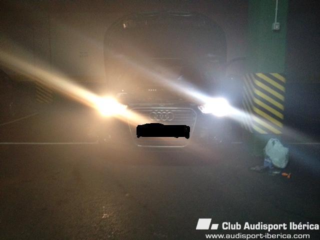

clecero Publicado 27 de Enero del 2012 Autor Denunciar Publicado 27 de Enero del 2012 Hola nunca subi una foto, voy a intentarlo, solo tengo esta pero hare de la luz de dia para que la veais, aqui se tiene que ver la diferencia de la de cruce. un saludo Responder
RaülTen Publicado 27 de Enero del 2012 Denunciar Publicado 27 de Enero del 2012 Hola para ser la primera foto la has subido bien, haber si tienes otra igual pero solo poniendo las de posición. Y haber si ASI te animad y nos haces una buena presentación en el post de todos los A1 ASI!!!!!!!! Responder

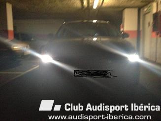

clecero Publicado 28 de Enero del 2012 Autor Denunciar Publicado 28 de Enero del 2012 HAY VA FOTO DE LA LUZ DIA, NADA QUE VER CON LAS BOMBILLAS AMARILLAS QUE TRAE. UN SALUDO Responder

clecero Publicado 6 de Febrero del 2012 Autor Denunciar Publicado 6 de Febrero del 2012 Buenas, no dan error, facil la verdad no es que sea el cambiarlas, pero si se hace con calma y cabeza no tienen problema. El faro se saca quitando 3 tornillos y tirando de el con suavidad. y se pone igual. Lo mas dificil es el cambio de las de dia, pero os cuento el truco que es tirar de los dos cables que veis hacia arriba y sale (pero antes fijaros la posicion para la ahora de volver a ponerla). Para volver a ponerla es cogerla por los cables enfocarla y empujar hacia abao con un destornillador por ejemplo, sale y entra a presion. Es mas dificil contarlo que luego hacerlo. En cuanto al precio lo miro que no me acuerdo y os digo un saludo Responder
clecero Publicado 6 de Febrero del 2012 Autor Denunciar Publicado 6 de Febrero del 2012 Hola las 4 con gastos y todo por 33 euros (varia algo depende del cambio de la libra). Tarda una semana en llegar. Las de cruce que nadie piense que son como las de xenon, mirando para ellas si parecen por ser completamente blancas pero en potencia no, alumbran bien pero la luz blanca siempres parece que alumbra algo menos que la amarilla. La de dia si es brillante y parece led. Resumiendo merece la pena el cambio. Claro que luego hay que cambiar las de niebla por unas blancas, yo ya las tengo ya os contare cuando las ponga. un saludo Responder
