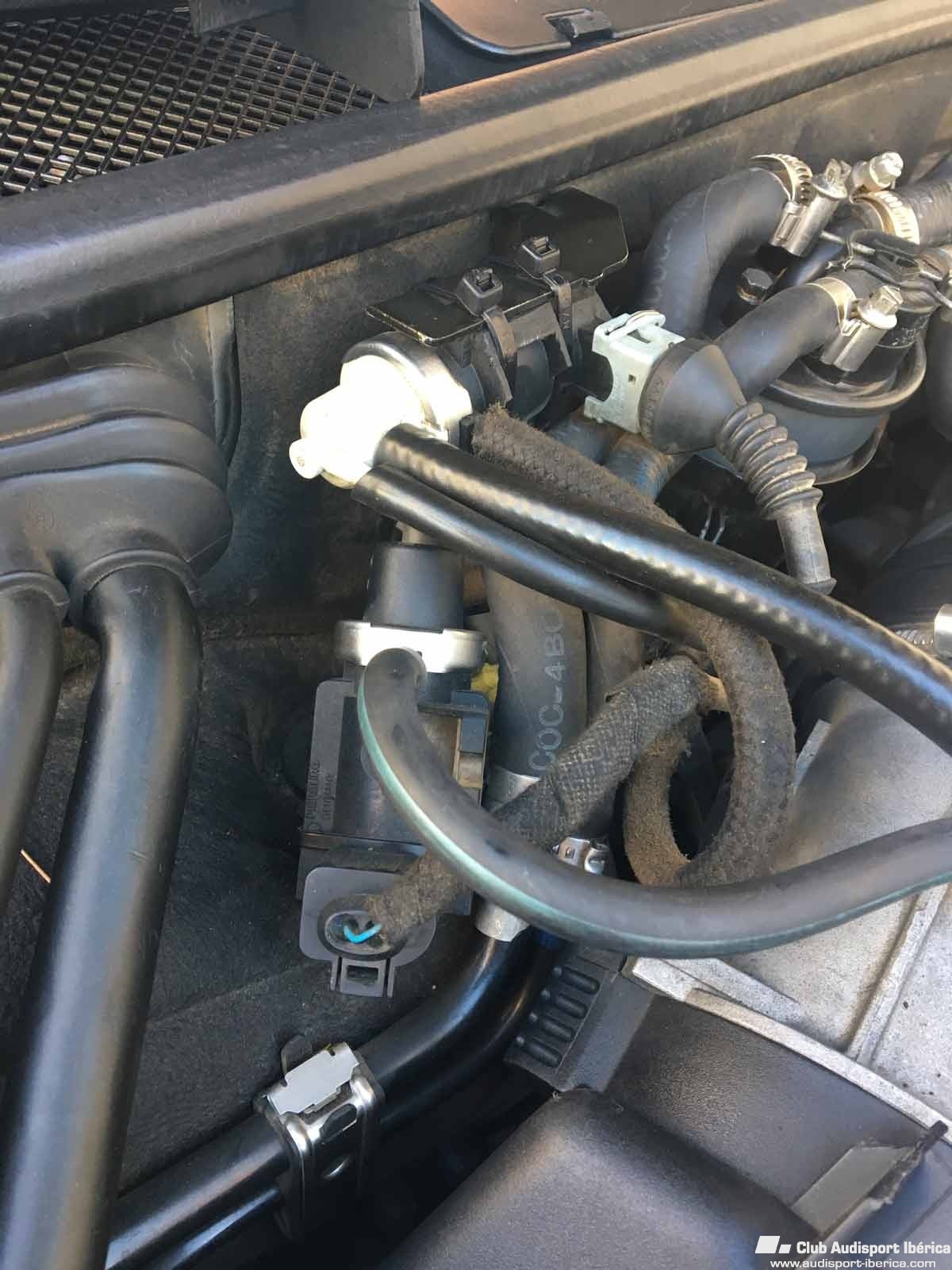

NandoAllroad Publicado 25 de Enero del 2017 Denunciar Publicado 25 de Enero del 2017 Brutal pedazo de brico ultra útil!! Lo vengo siguiendo desde el otro hilo y la verdad es que me he animado a meterle mano al bicho con la ilusión de conseguir una mejora. En mi caso lo que hace (A6 C5 2.001 180CV) es que llega hasta la 5ta marcha bien, pero si bajo la velocidad y quiero volver a acelerar, empieza a echar muchísimo humo negro y no reduce salvo que le de un pisotón al acelerador. Pero al levantar el capot me encontré con la ingrata sorpresa de que ya le han metido mano y no sé qué cambios habrán hecho... Está claro que la N75 es la original aunque no este en su posición, pero la N18 debe ser Made Passat o similar supongo El caso es que no sé qué hacer ahora... A ver si soy capaz de subir la foto que acabo de hacer al conjunto y si me podéis aconsejar algo Responder
NandoAllroad Publicado 25 de Enero del 2017 Denunciar Publicado 25 de Enero del 2017 Esto es lo que me he encontrado... Que desilusión Mi gozo en un pozo A ver si me comentáis algo porfa! Responder
jafv Publicado 25 de Enero del 2017 Denunciar Publicado 25 de Enero del 2017 Mira a ver que referencias tienen esas válvulas que tienes, para cruzarlo con las que debería llevar tu coche. Y para saber las que debería llevar tu coche al menos hay que saber el año del coche y que motor lleva (AKE, BAU...). ¿Tienes algún error en el vag-com? Responder
NandoAllroad Publicado 26 de Enero del 2017 Denunciar Publicado 26 de Enero del 2017 Mira a ver que referencias tienen esas válvulas que tienes, para cruzarlo con las que debería llevar tu coche. Y para saber las que debería llevar tu coche al menos hay que saber el año del coche y que motor lleva (AKE, BAU...). ¿Tienes algún error en el vag-com? Supongo que las referencias se leerán en la misma válvula, no? Le echaré un vistazo, pero creo que sin dudas una de ellas (La mas oscura, dispuesta en diagonal) no es la original. El año del coche es un 2.001, y del motor ni papa, dónde lo puedo mirar? Perdonadme pero aún soy un zote con este coche! No tengo aún Vag-Com. Me lo pillaré en breve a ver si empiezo a trastear y enterarme un poco del tema. Por cierto, hoy he desmontado el caudalímetro y estaba mas limpio que mis manos antes de desmontarlo! Lo mismo con el interior del tubo metálico donde va montado, limpísimo. A ver si saco algo en claro sobre las válvulas. Por cierto, alguno podéis subir alguna foto o esquema de como van montadas las válvulas originalmente? Creo que han roto o tirado el soporte y cubierta originales Gracias!!! Responder
