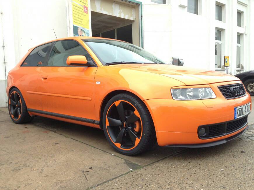

audikick Publicado 27 de Febrero del 2014 Denunciar Publicado 27 de Febrero del 2014 (editado) Hola chicos. Voy a aclarar un poco el tema. Las unicas ROTOR originales k caben en nuestros culohuevos son las del audi A1 que tienen las misma tornilleria osea 5x100 7,5x18 ET 39,5. Segun la homologacion aguantan 490kg cada llanta y con unos separadores quedan de lujo. Vease en la foto como quedan en el A3 8L. (Estas estan pintadas en negro y naranja y con separadores de 8mm) A este coche le hace falta una buena bajada. Editado 27 de Febrero del 2014 por audikick Responder
Bully Publicado 27 de Febrero del 2014 Autor Denunciar Publicado 27 de Febrero del 2014 O sea, que las mismas del A5 las podemos encontrar para el A1 cuyas medidas son idénticas a las del A3, pero, como siempre un pero ¿qué cuestan? Responder

audikick Publicado 27 de Febrero del 2014 Denunciar Publicado 27 de Febrero del 2014 (editado) Hombre Alagar, como precio creo que está bien aunque se traten de réplicas, incluso un vistazo he echado antes por Mil anuncios y las he visto sobre 650, 700 y pico incluso en 5-100 en 18" en algunos anuncios como tienda de venta de llantas. Lo malo que aunque me encantan las mías tendría que venderlas y tal como está el panorama creo que no podría ni siquiera pedir unos 500 euros. Y aunque las pusiera para no mal venderlas en el Seat Ibiza de mi madre la verdad aunque ella ni corre ni nada mover un coche con tan solo un 1.4 con 65 o 75 CV de potencia... Eso sí, quedarían unas pedazo de ruedas que vamos... Yo haria el intento de venderlas ya que estan intactas y muy chulas. De hecho yo si tuviera algo de dinero de sobra te las compraria sin pensarmelo. Lo unico que tienen esas llantas es el ET 39, 5 que no nos valen ... es imprescindible ponerle unos separadores de minimo 8mm para que queden como las originales. Editado 27 de Febrero del 2014 por audikick Responder
alagar27 Publicado 28 de Febrero del 2014 Denunciar Publicado 28 de Febrero del 2014 (editado) Bueno compañero solo era una idea pero si consiguieras venderlas, esas que te pongo o otras q puedas pillar mas baratas pero tb de la misma marca y modelo seguro que le quedarian de lujo a ese a3 Respecto a si t valdrían o no por et y tornilleria este modelo en 18" por supuesto que si ya que como mismamente pone en el anuncio son válidas para el a3 8l Enviado desde mi Galaxy Tab 2 10,1" usando Tapatalk 2 Editado 28 de Febrero del 2014 por alagar27 Responder
Bully Publicado 28 de Febrero del 2014 Autor Denunciar Publicado 28 de Febrero del 2014 Gregor, esas llantas sí que sirven perfectamente para cualquier A3, de hecho antes de reformar el coche mecánicamente y de sobre dimensionar el sistema de frenado las llevaba sin ningún tipo de contrariedades, sin separadores ni nada de lo que actualmente hay montado en el coche. Responder
