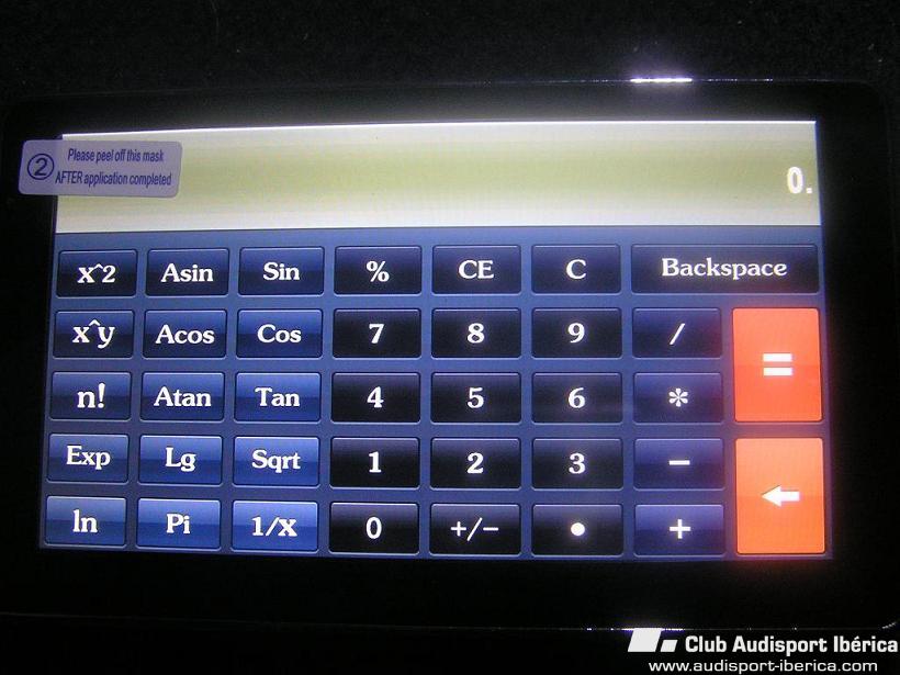

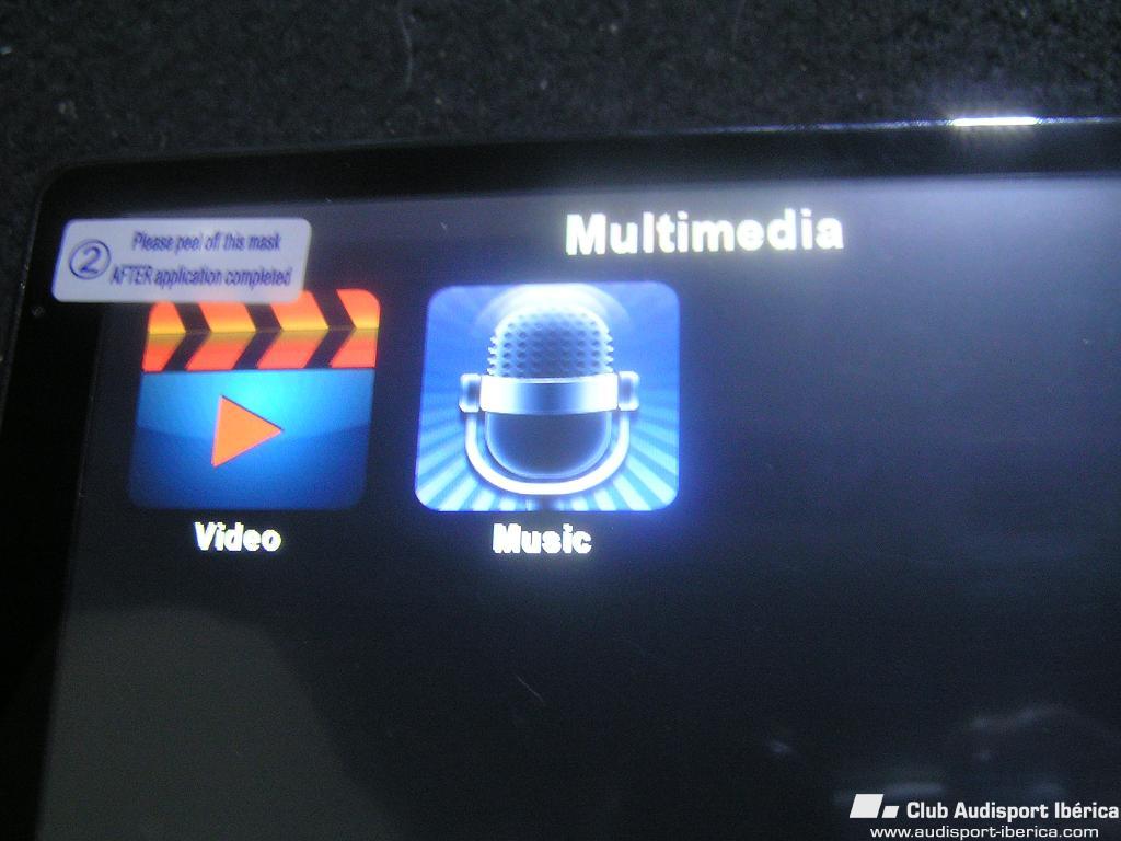

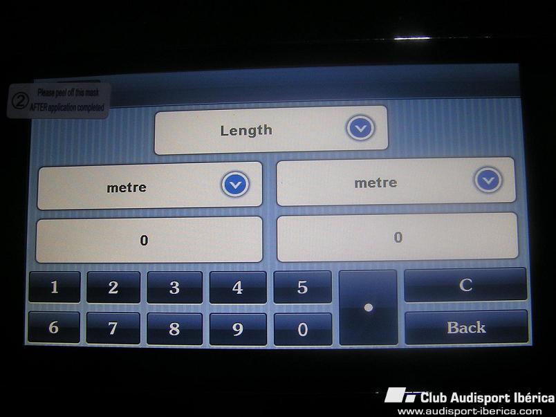

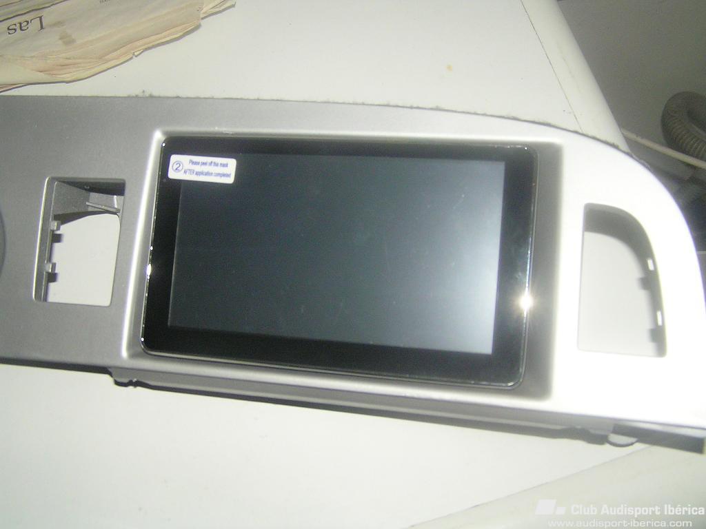

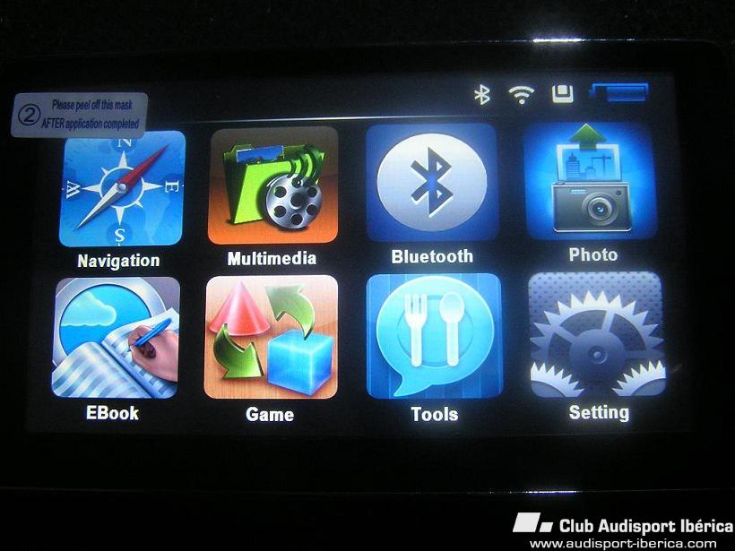

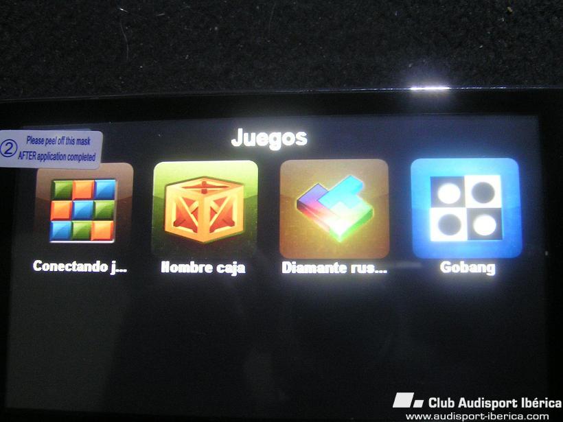

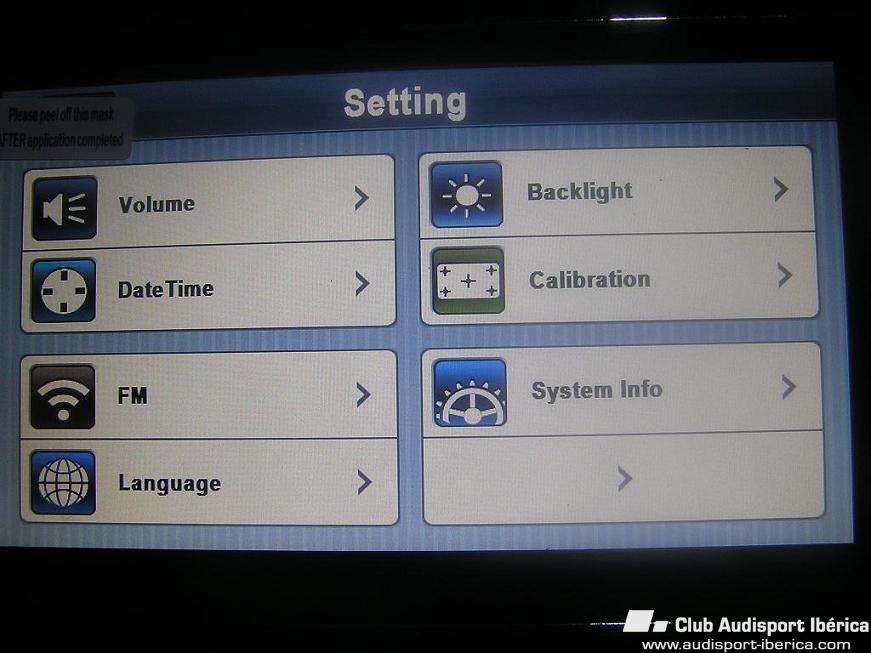

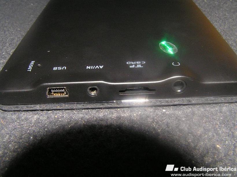

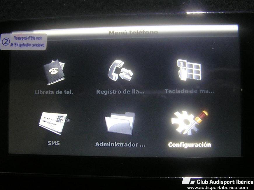

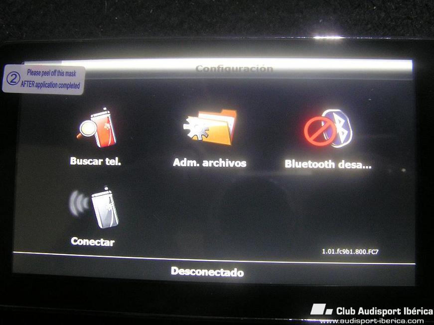

dycal Publicado 28 de Enero del 2012 Autor Denunciar Publicado 28 de Enero del 2012 Algunas fotos del dispositivo Responder

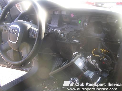

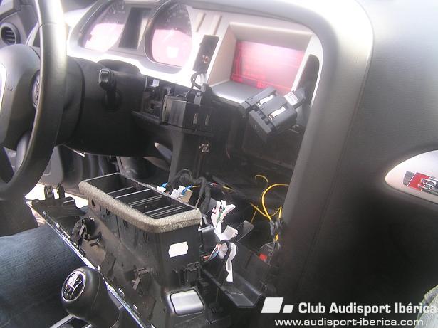

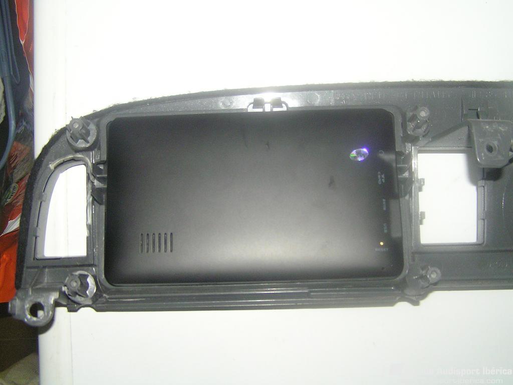

dycal Publicado 28 de Enero del 2012 Autor Denunciar Publicado 28 de Enero del 2012 Esta es la cirugía del interior. Casi lloro!!! Responder

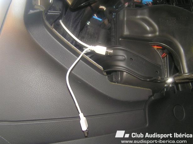

dycal Publicado 28 de Enero del 2012 Autor Denunciar Publicado 28 de Enero del 2012 Los cables que dejamos en el interior de la guantera. AVIn, Jack auido, cargador y USB. Otra ventaja del chisme este, es que puede conectarse a un pc o portátil siempre y cuando el sistema operativo sea windows CE. Responder

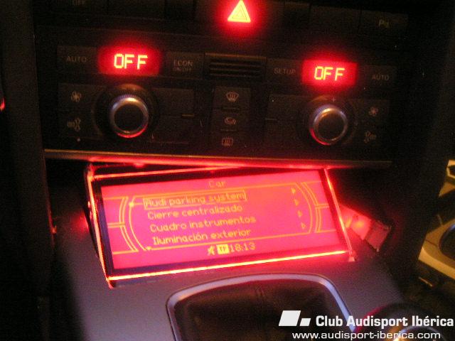

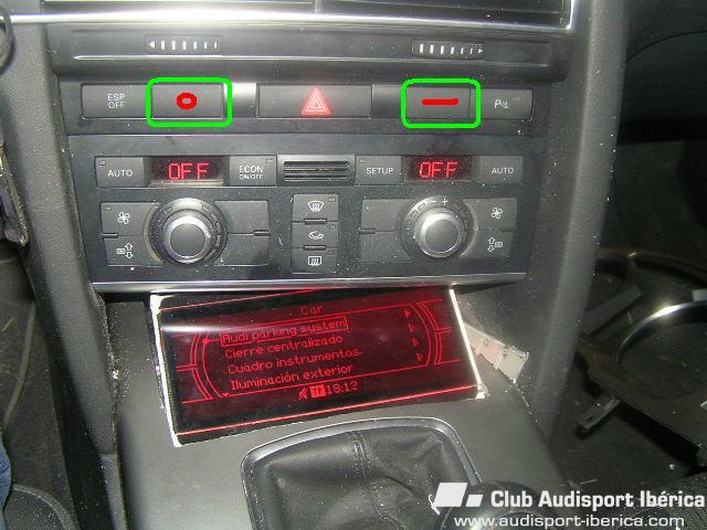

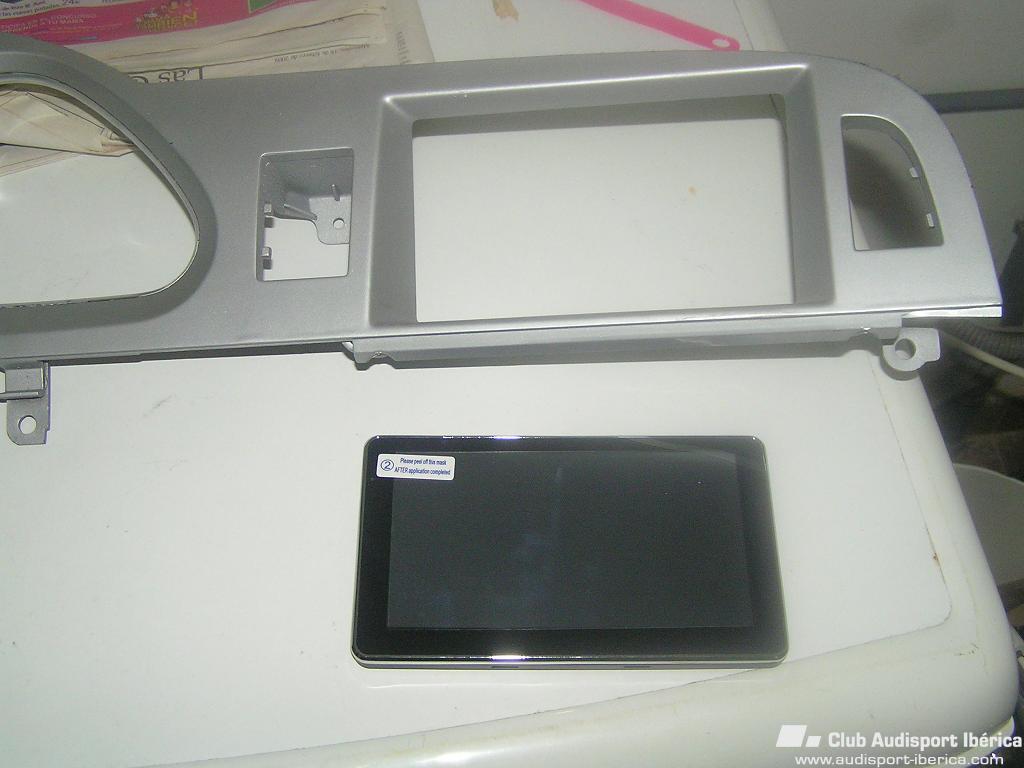

dycal Publicado 28 de Enero del 2012 Autor Denunciar Publicado 28 de Enero del 2012 El botón de encendido irá a la izquierda y a la derecha el lector de tarjetas micro SD En la foto se ve el MMI en su posición final, todavía sin el marco de fibra de vidrio/resina. Responder
dycal Publicado 28 de Enero del 2012 Autor Denunciar Publicado 28 de Enero del 2012 Otra a oscuras Responder
