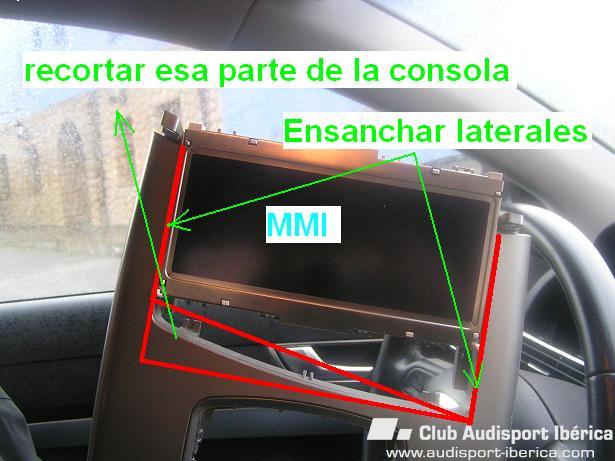

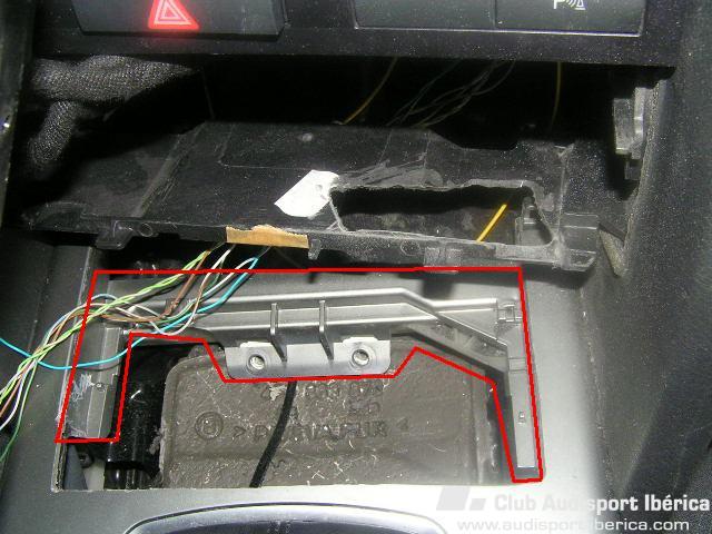

dycal Publicado 29 de Enero del 2012 Autor Denunciar Publicado 29 de Enero del 2012 Las zonas de la consola que hay que recortar. Ensanchar los laterales medio cm. a cada lado, En la base donde apoya el clima se ve el agujero que hay que hacer para que entre inclinado el mmi. Responder
dycal Publicado 29 de Enero del 2012 Autor Denunciar Publicado 29 de Enero del 2012 Esta pieza sobra para que entre el mmi Responder

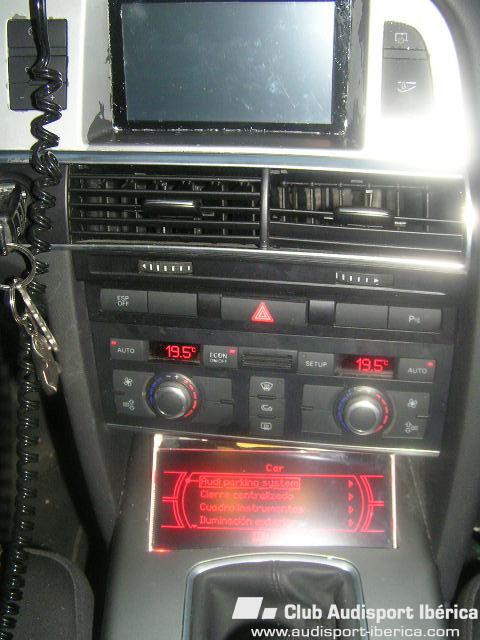

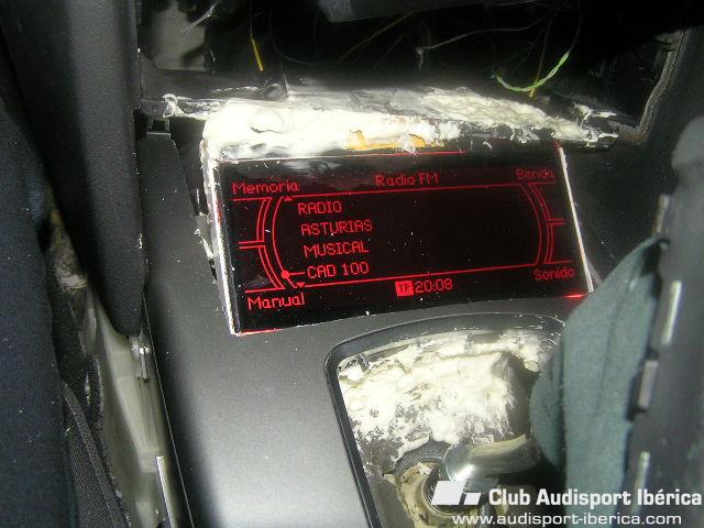

dycal Publicado 29 de Enero del 2012 Autor Denunciar Publicado 29 de Enero del 2012 Aquí se ven las dos pantallas. Algo guarro el embellecedor, pero lo tengo que llevar a pintar. Responder

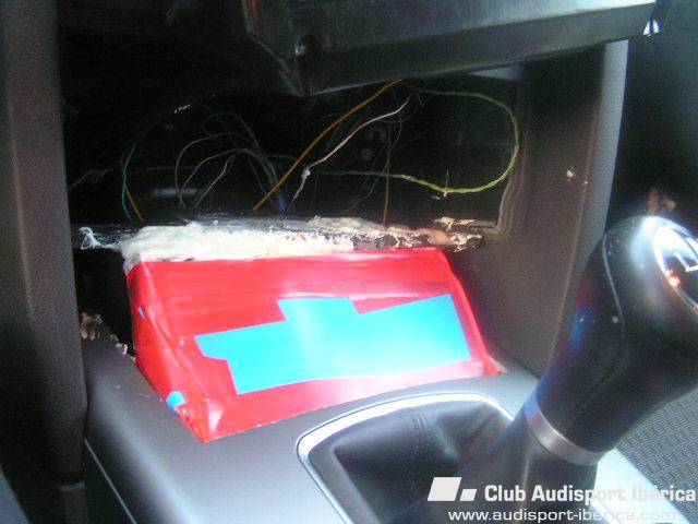

dycal Publicado 29 de Enero del 2012 Autor Denunciar Publicado 29 de Enero del 2012 La fibra de vidrio, en leroy merlin por 12 €. Se maneja muy bien. Imprescindible guantes de latex. Y la resina fotopolimerizable: Responder

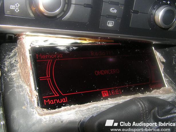

dycal Publicado 29 de Enero del 2012 Autor Denunciar Publicado 29 de Enero del 2012 El MMI, lo fijé con espuma de poliuretano, que a la vez que queda duro, es fácil de quitar o cortar con un cuter en caso de que por avería tenga que volver a quitar el mmi. Al fijarlo con la espuma, me permite quitar y poner la consola cuantas veces quiera, ya que el marco que le he hecho va unido a la consola. Responder

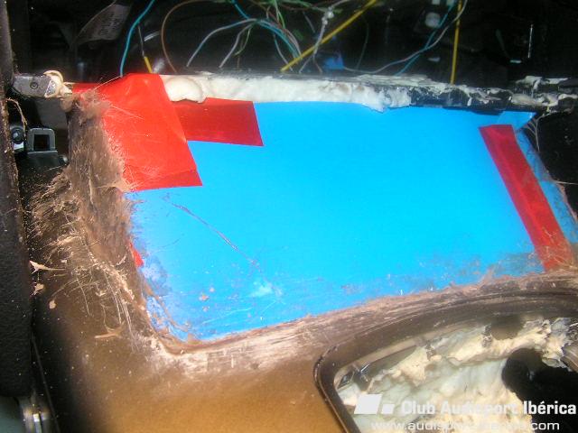

dycal Publicado 29 de Enero del 2012 Autor Denunciar Publicado 29 de Enero del 2012 Primero, proteger la pantalla para que no caiga espuma sobre ella. Responder

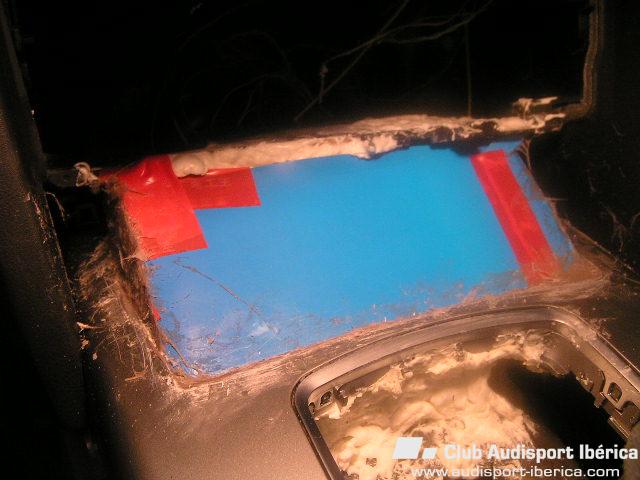

dycal Publicado 29 de Enero del 2012 Autor Denunciar Publicado 29 de Enero del 2012 Aquí ya se ve lo que será la base del marco con fibra de vidrio. Lo mismo proteger la pantalla. Queda muy feo cuando se ve así, pero una vez lijado, cambia. Esto hay que hacerlo con la pantalla puesta, pues es a medida y con la inclinación que tiene no se puede hacer en el exterior. Responder

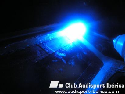

dycal Publicado 29 de Enero del 2012 Autor Denunciar Publicado 29 de Enero del 2012 Todas las imperfecciones o irregularidades, irán tapadas con el deltasplint. En lugar de esta resina, también se puede utilizar masilla de carrocero o cualquier material reparador de plásticos que venden en leroy, hay cientos de productos, además pintables y mecanizables. Responder

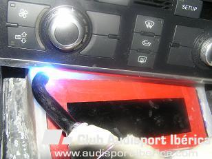

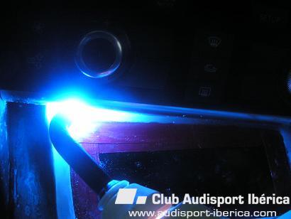

dycal Publicado 29 de Enero del 2012 Autor Denunciar Publicado 29 de Enero del 2012 Aplicando el deltasplint y polimerizarlo con luz UV Responder
