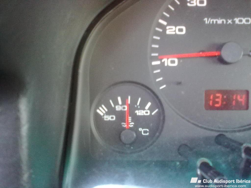

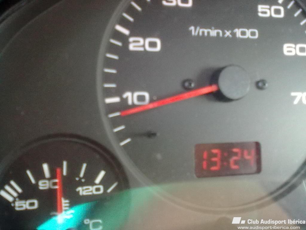

RodesAudi100 Publicado 31 de Enero del 2012 Autor Denunciar Publicado 31 de Enero del 2012 (editado) hola,e vuelto a comprobar bien la temperatura y creo que esta bien y lo indique mal. e visto que salta solo a una velocidad. y resutado con las fotos.la pirmera foto es con el compresor de aire enchufado y el otro ralenti mas alto apagado un poco grade las fotos pero nose encojerlos,gracias Editado 31 de Enero del 2012 por rodesaudi90 Responder
porter Publicado 31 de Enero del 2012 Denunciar Publicado 31 de Enero del 2012 Si te salta ahi esta bien, a unos 97ºC mas o menos. Un saludo Responder

moreno100 Publicado 31 de Enero del 2012 Denunciar Publicado 31 de Enero del 2012 (editado) Si te salta ahi esta bien, a unos 97ºC mas o menos. Un saludo Ok,pero ahora realmente lo que quiero saber si es normal que baje tanto medio revolucion por ejemplo de 1.200 a 800 si conecto el aire acondicionado,es que tengo entendido que el motor pierde unos 15 caballos. Gracias por antemano. No, no es normal. De hecho ese trabajo le deberia hacer la valvula de estabilización de ralentí. Si te hace eso, esta sucia o rota y no calibra bien. Limpiala o cambiala. Saludos. EDITO: Ese coche no esta bien de temperatura, esta alto. Lo suyo son siempre 90 grados, en verano o invierno, para algo esta el termostato. Otra cosa es subiendo un puerto y a plena carga (no de peso, sino de acelerador) si puede subir un poco mas, para luego volver inmediatamente a bajar a sus 90. Editado 31 de Enero del 2012 por moreno100 Responder
RodesAudi100 Publicado 31 de Enero del 2012 Autor Denunciar Publicado 31 de Enero del 2012 (editado) Si te salta ahi esta bien, a unos 97ºC mas o menos. Un saludo Ok,pero ahora realmente lo que quiero saber si es normal que baje tanto medio revolucion por ejemplo de 1.200 a 800 si conecto el aire acondicionado,es que tengo entendido que el motor pierde unos 15 caballos. Gracias por antemano. No, no es normal. De hecho ese trabajo le deberia hacer la valvula de estabilización de ralentí. Si te hace eso, esta sucia o rota y no calibra bien. Limpiala o cambiala. Saludos. EDITO: Ese coche no esta bien de temperatura, esta alto. Lo suyo son siempre 90 grados, en verano o invierno, para algo esta el termostato. Otra cosa es subiendo un puerto y a plena carga (no de peso, sino de acelerador) si puede subir un poco mas, para luego volver inmediatamente a bajar a sus 90. Vale,supongo que estoy deacuerdo por que el estabilizador si esta mal y lo limpie pero sigue igual lo desconecto y el coche arranca mejor,pero bueno se ace lo que se puede el coche normalmente no se calieta pero en ralenti sera normal por comprovacion,salta un poco antes de los 100 y se va a casi 90 grados,pero si circulo se va refrigerando.gracias Editado 31 de Enero del 2012 por rodesaudi90 Responder
lips Publicado 31 de Enero del 2012 Denunciar Publicado 31 de Enero del 2012 Ese coche está muy mal de temperatura, pero que muy mal, esa temperatura a ralentí es demasiada, el termostato del coche salta a 95º clavado, si sube más de esa temperatura algo va mal, un termostato vale 15 euros, lo que yo haría sería comprar un termostato nuevo ponerlo y cambiar el anticongelante, el coche en carretera no pasa de 87º (en ciudad o un pueblo) suele subir a casi 95º, pero cuando sube a esa temperatura salta el ventilador y baja a 87º, saludos! Responder
RodesAudi100 Publicado 31 de Enero del 2012 Autor Denunciar Publicado 31 de Enero del 2012 (editado) Ese coche está muy mal de temperatura, pero que muy mal, esa temperatura a ralentí es demasiada, el termostato del coche salta a 95º clavado, si sube más de esa temperatura algo va mal, un termostato vale 15 euros, lo que yo haría sería comprar un termostato nuevo ponerlo y cambiar el anticongelante, el coche en carretera no pasa de 87º (en ciudad o un pueblo) suele subir a casi 95º, pero cuando sube a esa temperatura salta el ventilador y baja a 87º, saludos! Pues nada todo sera a su medido tiempo por que ahora estoy mas tieso que la mojama y cuando pueda ya le ire dictando al meca ,por que donde lo lleve no tienen ni puñetra idea de estos coches y se me remueve la sangre :ranting2: esta claro que para mi este foro es un predilegio en soluciones ,detodas formas si que tengo que cambiar el agua con lipieza y eso que ya se ha echo dos veces y sigue turbia en fin "replico" no suele calentarse si no es que le oblige acerlo. Editado 31 de Enero del 2012 por rodesaudi90 Responder
