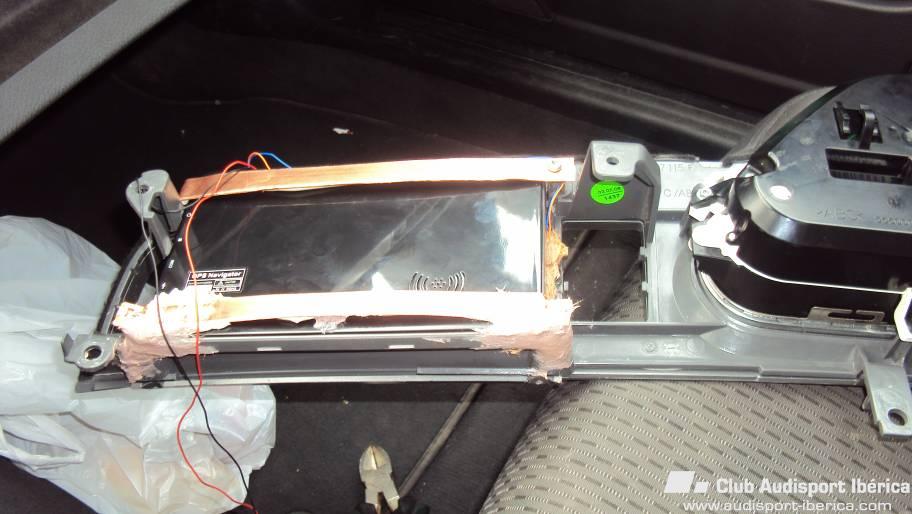

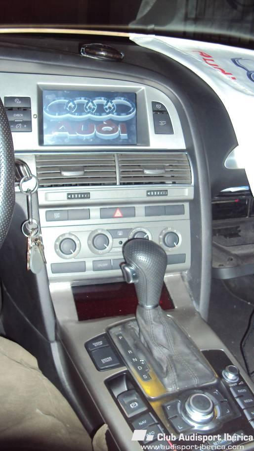

ticu Publicado 29 de Enero del 2012 Denunciar Publicado 29 de Enero del 2012 al ver el brico que empezo el forero ,,dycal,,me enganche y le meti tambien manos al coche, y el resultado es este,, Responder

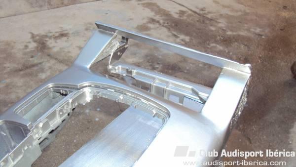

ticu Publicado 29 de Enero del 2012 Autor Denunciar Publicado 29 de Enero del 2012 mas fotos,, no tienen claridad pero se entiende la obra,, esta seria la reforma mas importante ,hacer el marco Responder

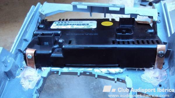

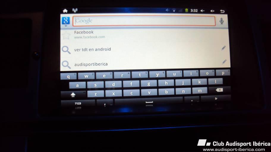

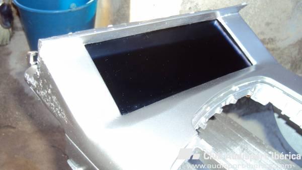

ticu Publicado 29 de Enero del 2012 Autor Denunciar Publicado 29 de Enero del 2012 las dos pantallas se pueden quitar facilmente ,en caso de averia o algo hai que quitar 4 tornillos y listo,la alementacion lo he cogido de la pantalla monocromo,el pin numero dos tiene 12 voltios y la tablet la tengo alimentada directamente a la placa base, eliminamos la bateria y asi se enciende solo y se apaga solo al mismo tiempo que la pantalla roja monocromo,evitamos sacar botones de encendido Responder

dycal Publicado 29 de Enero del 2012 Denunciar Publicado 29 de Enero del 2012 Muy bien el marco, ticu. Fino fino, si señor. Con que lo hiciste al final? Responder

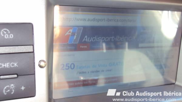

ticu Publicado 29 de Enero del 2012 Autor Denunciar Publicado 29 de Enero del 2012 nos conectamos al foro audisportiberica atraves de wifi Responder
ticu Publicado 29 de Enero del 2012 Autor Denunciar Publicado 29 de Enero del 2012 Muy bien el marco, ticu. Fino fino, si señor. Con que lo hiciste al final? con la misma fibra que tu y despues masilla para lijar y dejar liso Responder

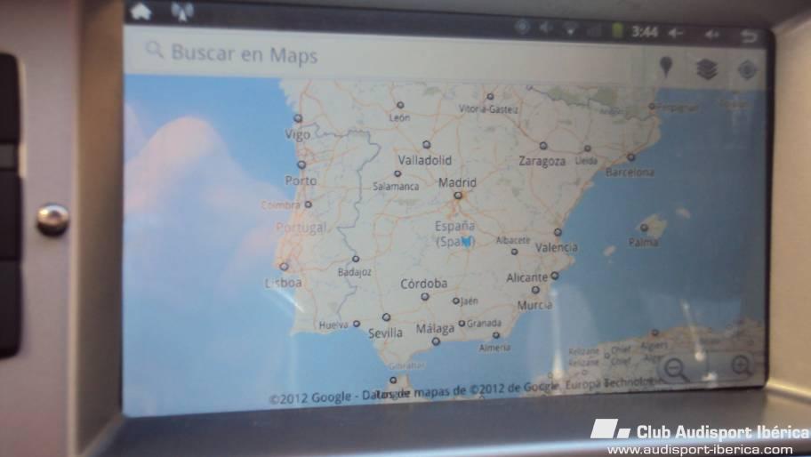

ticu Publicado 29 de Enero del 2012 Autor Denunciar Publicado 29 de Enero del 2012 buscar en google maps Responder
dycal Publicado 29 de Enero del 2012 Denunciar Publicado 29 de Enero del 2012 Muy bien el marco, ticu. Fino fino, si señor. Con que lo hiciste al final? con la misma fibra que tu y despues masilla para lijar y dejar liso Es que cambia mogollón al verlo todo pintado y terminado. Viéndolo así, esta semana lo llevo a pintar. Lo pintaste tu con spray o lo llevaste a pintar? Responder
ticu Publicado 29 de Enero del 2012 Autor Denunciar Publicado 29 de Enero del 2012 Muy bien el marco, ticu. Fino fino, si señor. Con que lo hiciste al final? con la misma fibra que tu y despues masilla para lijar y dejar liso Es que cambia mogollón al verlo todo pintado y terminado. Viéndolo así, esta semana lo llevo a pintar. Lo pintaste tu con spray o lo llevaste a pintar? lo pinte yo con espray especial,unos 17 euros Responder

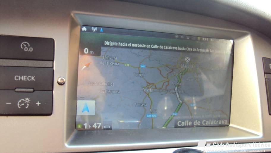

dycal Publicado 29 de Enero del 2012 Denunciar Publicado 29 de Enero del 2012 Conseguiste ver la tele? porque a mí sólo me pilla canales del tarot y contactos La put*da de la tablet es que sólo va por wifi, si tuviese 3G sería lo máximo, entonces si hubiese elegido esta opción. Las hay con 3G pero son las de 10" y eso ya es mucho cacharraco. El audio, como lo vas a hacer? Responder
