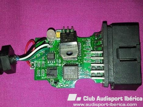

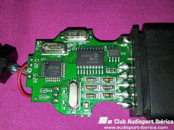

Hardsider Publicado 9 de Marzo del 2014 Denunciar Publicado 9 de Marzo del 2014 Aqui te dejo captura del cable por ambas caras. Ya diras si es posible repararlo. Gracias maestro Responder
DonVito4ever Publicado 9 de Marzo del 2014 Denunciar Publicado 9 de Marzo del 2014 Aqui te dejo captura del cable por ambas caras. Ya diras si es posible repararlo. Gracias maestro 20140309_163141_979x734_783x587_469x352.jpg 20140309_163218_1632x1224_816x612_571x428.jpg El cable es de los buenos, en principio no hay problema en repararlo. Responder
