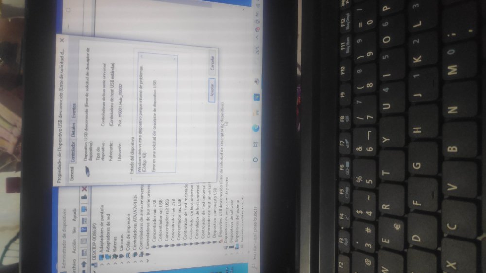

interboxthefish Publicado 15 de Enero del 2022 Denunciar Publicado 15 de Enero del 2022 buenas amigos tengo un problema al intentar conectar el cable no me lo reconoce la comput*dora me aparece error 43 el cable prende y todo ya instale los drivers pero aun asi no lo reconoce Responder
DreamLand Publicado 15 de Enero del 2022 Denunciar Publicado 15 de Enero del 2022 hace 4 horas, interboxthefish dijo: buenas amigos tengo un problema al intentar conectar el cable no me lo reconoce la comput*dora me aparece error 43 el cable prende y todo ya instale los drivers pero aun asi no lo reconoce Podrías poner captura de pantalla de ese error? Responder
interboxthefish Publicado 16 de Enero del 2022 Denunciar Publicado 16 de Enero del 2022 hace 18 horas, DreamLand dijo: Podrías poner captura de pantalla de ese error? Si mira estos es lo que me aparece el vcds está verificado me aparece con las letras verdes Responder
interboxthefish Publicado 16 de Enero del 2022 Denunciar Publicado 16 de Enero del 2022 hace 18 horas, DreamLand dijo: Podrías poner captura de pantalla de ese error? Está es el error Responder
DreamLand Publicado 16 de Enero del 2022 Denunciar Publicado 16 de Enero del 2022 Que vagcom es? Asegúrate que tienes bien instalados los drivers y que no sea usb 3.0. Responder
