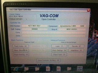

bloky Publicado 6 de Diciembre del 2012 Denunciar Publicado 6 de Diciembre del 2012 Solo conecta con el modulo 55 xenon he probado el 311.2 y el 409 y en ambos funciona igual. Lo recuperé con el revival y me sigue funcionando igual. Yo creo que el problema es que no me lo reconoce como rosa tech. Era un cable que tenía para el León pero yo creo que es compatible con mi a4 b6. A lo mejor no lo es y es ese el problema, pero como conecta con el modulo 55 me parece raro que no sea compatible Responder

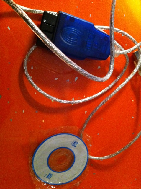

bloky Publicado 6 de Diciembre del 2012 Denunciar Publicado 6 de Diciembre del 2012 Este es el cable Responder

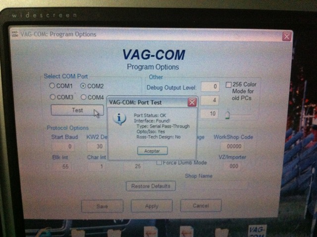

CESPIMA Publicado 6 de Diciembre del 2012 Autor Denunciar Publicado 6 de Diciembre del 2012 (editado) puedes escribirme lo que ponte en la ventanita pequeña del Port Test, que no se lee Editado 6 de Diciembre del 2012 por CESPIMA Responder
bloky Publicado 6 de Diciembre del 2012 Denunciar Publicado 6 de Diciembre del 2012 Ahora creo que se ve mejor Responder
bloky Publicado 6 de Diciembre del 2012 Denunciar Publicado 6 de Diciembre del 2012 En lo de opto/iso también me ha puedo NO alguna vez Responder

bloky Publicado 7 de Diciembre del 2012 Denunciar Publicado 7 de Diciembre del 2012 Yo he instalado mil VAG com, he probado con 2 portátiles y solo me lee el modulo 55. Le he pasado el VAG revival y no termina de conectar, solo el modulo 55 y el test que parece que me lo da bien a medias. Me soy por vencido, igual es que el cable no es del todo compatible o el conector del coche no va bien. Lo que no me cuadra es que si conecte con el modulo 55... Responder

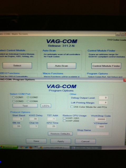

CESPIMA Publicado 10 de Diciembre del 2012 Autor Denunciar Publicado 10 de Diciembre del 2012 Los chips de los cables que tengo son FTDI FT232BL 1848 y FTDI FT232BL 807-1. ¿Alguien tiene alguno igual y le funciona? Uf.... Según el Port-test, El cable funciona,con lo que no tiene el numero de serie activado... interface: found Pon una foto del Program Options sin la ventanilla del port test Responder
