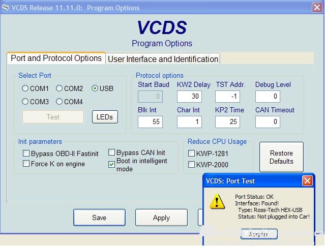

Hardsider Publicado 11 de Diciembre del 2012 Denunciar Publicado 11 de Diciembre del 2012 Hola, esto es lo que me pone al hacer el test: Responder

CESPIMA Publicado 11 de Diciembre del 2012 Autor Denunciar Publicado 11 de Diciembre del 2012 (editado) Hola, esto es lo que me pone al hacer el test: Por lo que veo, el cable no tiene el serial activado interface: found Creo que el problema esta en el programa por flashear el cable no pierdes nada, ahora creo que deberías desintalar todo, pero incluso buscando archivos manualmente, pues a veces la desistalación no elimina todo de los programas y quedan archivos de licencias que se deben borrar manualmente. vuelve a intalar de nuevo el vcds teniendo internet desconectado y mira que el programa sea el mismo numero con el que funcionabas, que normalmente el disco trae varios, pero uno es el que realmente funciona. Editado 11 de Diciembre del 2012 por CESPIMA Responder

Hardsider Publicado 11 de Diciembre del 2012 Denunciar Publicado 11 de Diciembre del 2012 Hola, esto es lo que me pone al hacer el test: Por lo que veo, el cable no tiene el serial activado Creo que el problema esta en el programa Entonces que es lo que debo hacer??? El programa hasta ahora me habia funcionado en dos ordenadores distintos, ademas de distintos coches (A3 Restyling, Golf MK4). El error me vino al instalar programa y cable en este mismo ordenador (desde el que te escribo). Responder

CESPIMA Publicado 12 de Diciembre del 2012 Autor Denunciar Publicado 12 de Diciembre del 2012 Hola, esto es lo que me pone al hacer el test: Por lo que veo, el cable no tiene el serial activado Creo que el problema esta en el programa Entonces que es lo que debo hacer??? El programa hasta ahora me habia funcionado en dos ordenadores distintos, ademas de distintos coches (A3 Restyling, Golf MK4). El error me vino al instalar programa y cable en este mismo ordenador (desde el que te escribo). Yo lo que haria sería: 1º Desinstalar de ese ordenador el VCDS completamente, incluso como te decía buscando manualmente archivos 2º Flashear el cable 3º volver a instalar de nuevo el VCDS Responder
