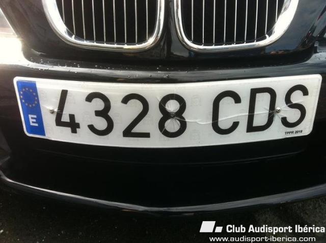

Hardsider Publicado 7 de Abril del 2013 Denunciar Publicado 7 de Abril del 2013 (editado) Ambas con cinta de doble cara y quedan perfectas, la de delante sin el problema de que se levanten las esquinas. Me decidí por este método despues de que la de la moto se ha agrietado al lado de un tornillo Salu2. Pero eso es debido a apretarlo con mucha fuerza No, se me ha agrietado a los 2 años de tenerla puesta sin haber tocado los tornillos desde entonces. salu2. Me estoy informando un poco de las ecoplacas, aunque ya lleva dias el tema muerto os pongo esta foto que he encontrado. Asi que si las pido hare como la mayoria, cinta de doble cara. Espero que os sirva! Saludos Editado 7 de Abril del 2013 por Hardsider Responder

javi_gz Publicado 9 de Abril del 2013 Denunciar Publicado 9 de Abril del 2013 cinta de doble cara 3m desde hace más de año y medio y como el primer dia, para sacar la matricula en mi antiguo coche me traje un cacho de defensa pegado... por lo que caer no te cae ni de coña e incluso para sacarla puede llegar a ser un problema... Según tengo entendido con tornillos,remaches y demás (al agujerearlas) pierden parte de sus facultades flexibles de ahi a que estallen y cosas por el estilo...ellas solas es raro que les pase pero si otro coche te arrima aparcando o algo asi es facil que estallen como en la foto del bmw que se ve ahi atras, por la zona de los tornillos,es obvio que cuanta más curvatura tenga la defensa más fácil es que ocurra eso... Responder
