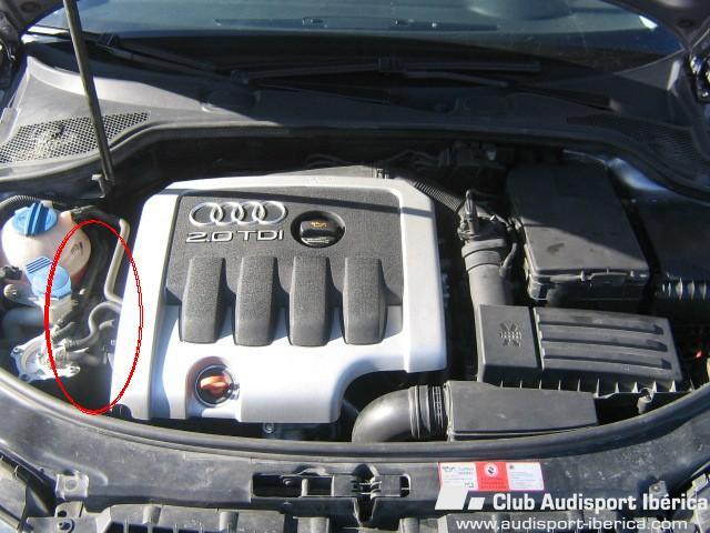

axeldavto Publicado 31 de Enero del 2012 Denunciar Publicado 31 de Enero del 2012 Hola a toda/as, soy nuevo en el foro. Tengo un Audi A3 2.0 TDI con 240000, he notado que hay un ruido discontinuo y de tono grave en el motor, aparece cuando este esta a la temperatura de 90º. Lo mas curioso es que cuando enciendo el calentador de la luna trasera este ruido remite. También emparvé mientas echaba agua en deposito del limpia parabrisas, se me derramo por la zona colindante, junto al motor, entonces este ruido remitió durante 1 minuto. Parece ser que el ruido proviene del lugar donde indico en la imagen ¿Alguien sabe cual puede ser el fallo? Un saludo y gracias. Responder
Spool Publicado 1 de Febrero del 2012 Denunciar Publicado 1 de Febrero del 2012 Por ahi esta la distribucion, no me la jugaria mucho. Si dices que se quita cuando pones la luneta (mas carga al alternador) piensa que la correa de servicio o la polea del alternador se esta yendo a paseo. Responder
axeldavto Publicado 2 de Febrero del 2012 Autor Denunciar Publicado 2 de Febrero del 2012 LO que dices tiene su logica, lo deje hace algun tiempo en el taller y no dieron con el sonido ya que sonaba algo menos...me tocara volver a llevarlo. Responder
Xavix Publicado 5 de Febrero del 2012 Denunciar Publicado 5 de Febrero del 2012 Como bien dice Spool, tiene pinta de ser la correa poly-V o algo relaccionado. Te toca distribución pronto? Con 240000kms debería tocar, y ya que te pones cambia esa tb... sinó, ves a cualquier taller y que te cambien solo esa, no deberían cobrarte mucho, es fácil y rápido de cambiar. Suerte! Responder

axeldavto Publicado 6 de Febrero del 2012 Autor Denunciar Publicado 6 de Febrero del 2012 hola¡ el tensor de la poli lo cambie hace 60.000 km, y sonaba como un grillo, pero este sonido no es igual, es mas grave, la distribucion me toca dentro de 40.000 km ya que cuando compre el coxe la hice de nuevo por precaucion. Cuando lo lleve al taller os digo lo que es, el sonidito lleva hai ni me acuerdo desde cuando, solo que ahora suena un poco mas. un saludo y gracias¡ Responder
